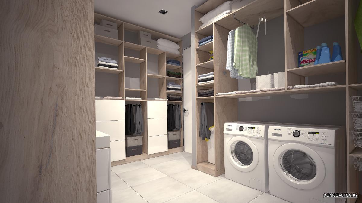

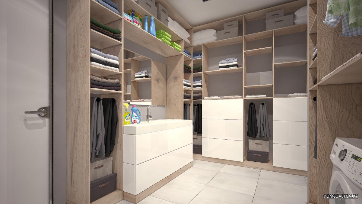

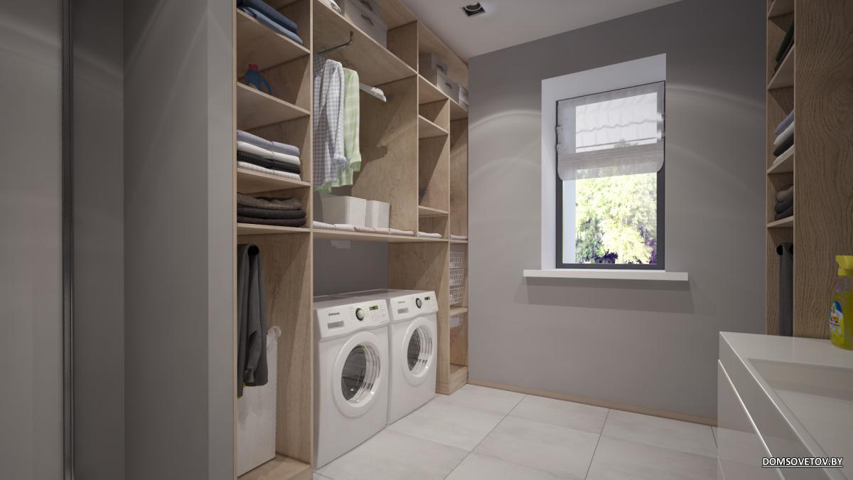

народ... пока суть да дело... у кого какие соображения есть по Постирочной?
у меня сделана отдельная комнатка (ПС: сейчас бы ее наверное уже в подвале бы делал). площадь - 10м2. минус есть такой, что из этой комнатки вход в топочную (т.е. она проходная).. но с этим будем жить.
на что обратить внимание при оборудовании комнаты?
http://www.domsovetov.by/imagehostin...d4072b3b4a.jpghttp://www.domsovetov.by/imagehostin...d40743766b.jpghttp://www.domsovetov.by/imagehostin...d4075754a1.jpg

AAR, не разносите по разные стороны раковину и машинку. Иногда надо, бывает, застирать пятнышко какое или обработать, а потом в машинку засунуть вещь,зачем через всё помещение нести. Делайте по одной стене. То есть, раковина, машинка и сушилка-с одной стороны ( над машинками-да, полки для порошка и прочего можно оставить), а с другой стороны другая по функции зона. Одна сторона помещения влажно-рабочая, другая-хранение, сушка и др. Возле раковины лучше чтоб столешница была. Иначе рядом ничего с раковиной не поставить на уровне рук, чтоб не наклоняться.
Оборудование какое? надо знать ваши привычки. Стираете ли вы куртки, например, или только химчистите. Вообще, любая вещь, которая сушится в объёме и нельзя в сушилке, то требует развеса и поддона под ней, чтоб стекало. Если же вся ваша стирка ограничивается обычными вещами после стиралки, то сушки-машинки достаточно.
А вообще вопрос интересный. Вот как вы будете стирать, например, гардины? С окон их как правило, большой метраж, стираются вручную, требуют замачивания ( а это небольшая ванна нужна), после стирки вода с них стекает... В общем, определитесь, что вы дома будете стирать в принципе. По идее, постирочная-влажное помещение, нужна раковина, машинка-стиралка, машинка сушка , + небольшая ванночка для крупных вещей, полоскания и стекания ( не всё стирается в машинке, к сожалению), система хранения всяких порошков и средств. Гладить придётся в другом помещении, как я понимаю ?
Если ваша постирочная -просто помещение, куда вынесены машинки-это одно, если полное по функционалу помещение для стирки на все случаи жизни, то совсем другое и другой подход.
И вентиляция нужна обязательно.Вытяжка. Канализация и подводы воды -к машинке холодная,к раковине и над ванночкой-и горячая и холодная.
А вот если вопрос встанет с прислугой...то для крупных вещей стирки вы не будете же пускать в свои ванные, чтоб ходила...поэтому надо обязательно предусмотреть маленькую ванну. Иногда какой-то супер-пупер свитерок требует только ручной стирки и отжима-стекания (( и никакой машинки даже на деликатной стирке. А какая-нибудь простая куртка банально в машинку не влазит(( ну если только машинка под большой объём ..так это почти промышленная тогда.

1/ теплые полы.
2/ трап в пол
3/тележка маленькая на колесах-или куда мокрое белье- развешивать катать
4/где гладить?
5/в подвал не надо- туда-сюда- жена через год придушит нах.
6/может нужет "полотенчик" (привычка.)

а еще такой вот вопрос ... глажка ) что в идеале для этого надо? ... весь мой предыдущий опыт был только с раскладной доской для глажки... в принципе ее поставить можно и тут. или там надо какой то отдельный стол выделять под это?
Oska, по гардинам - интересное замечание... никогда не думал про это... на квартире потолки 2.7. постирать гардины (не говорю уже о том, чтобы развесить их сушгиться) - это еще та история. в доме высота 3.7... вполне вероятно что будет действительно проще, чтобы их где-то в химчистке стирали?....
Oska 07.03.2016 13:02
Не надо трап в пол..это же не прачечная в промышленном объёме и сырости и лужах на полу.Достаточно ванночки для мокрых вещей. А если что положить временно-для этого есть пластиковые тазички. Если трап в пол и разводить мокроту, так и убиться можно(( это ж не душевая.
Oska 07.03.2016 13:04
Гардины в химчистку?? зачем) достаточно обычной ванночки)) они быстро стираются и легко..просто требуют именно объёма, а не машинку...их нельзя мять, как делает машинка. И сушить искусственно..они заломаются тогда.проще в разложенном ( пусть в несколько сложений ) виде.не надо химчистка)) просто дома предусмотрите)) иначе будете бегать с ними в свои ванные))
Oska 07.03.2016 13:08
Для глажки есть гладильные прессы домашние.Вещь! Есть плоские, есть барабанные. У меня плоский. Когда-то обсуждали прессы для глажки в какой-то ветке.
Для глажки нужна доска, или спец.стол, пресс, утюги, вентиляция для помещения ( пар же часто ), шкафы и полки для временной развешки поглаженного..пока полностью не занесёте по местам в гардеробку. С гардеробкой лучше не соединять гладилку. Потому что пара много в процессе бывает. Особенно если много сразу гладить. Если постельное бельё в пресс...короче, это должна быть отдельная комнатка удобная и светлая.

Фронтальные стиралку и сушилку нужно поднять, поставить на пьедестал чтобы перед ними раком не стоять. Посмотри америкосовские общественные прачечные, Аль Капоне всё продумал еще тогда.
Oska 07.03.2016 13:24
Юра, подиум под машинку можно, но, как правило, там трубы пускают.Зачем перед машинкой стоять.)) Если приподнимать сильно высоко..вибрация при отжиме...пусть не большая, но это такой момент... не путайте, говорю, общественные прачечные)) там другие нормы подключения и вес оборудования.
Oska 07.03.2016 13:29
ААR, вы жену спросите.стираете ли вы дома крупные вещи сами-покрывала, куртки, шторы ночные ( дневные дома легко, даже если большой метраж). Не многое можно именно в машинке. А ручная стирка однозначно требует ванны. И не всё можно отжимать, выкручивая.
Приведу пример простой. Сын увлекается страйкболом. Форма-" горка" -ткань обработана спец.средством.внутри подкладка+ флис, то есть, вещи объёмные. Если стирать в машинке-то сразу протрётся до белёсости от механического воздействия. Стираем вручную спец.средством)), но объём воды на штаны и куртку ( отдельно) требуется только в ванной. ПО-ДРУГОМУ НИКАК. И в хим.чистку не отдашь, иначе вся защитная пропитка исчезнет.
AAR 07.03.2016 13:36
большое спасибо. замечания дельные и принципиальные для планировки комнаты... отдал дизайнеру на переделку.
Oska 07.03.2016 13:47
А..ванночка-это в смысле размер не стандартной ванны для купания человека..а в два раза меньше можно. Лишь бы стенки, чтоб объём воды набрать, и подключение к канализации, и кран рядом с водой и той, и той. + крепкое крепление над ней для развеса чего-то тяжёлого и мокрого ( пока та же куртка не стечёт-тяжёлая ведь). Иногда в жизни приходится и так стирать, даже если чаще носите вещи в химчистку.
