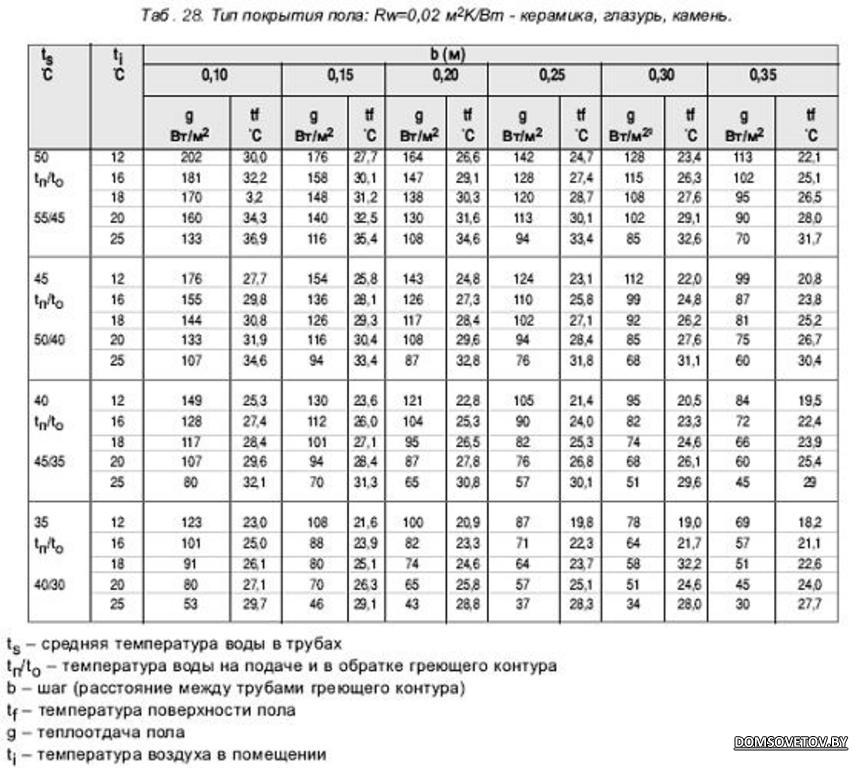

покрытие пола какое? может проще докинуть труб в тп, если плитка то и хватит.
между окном и дверью место на батарею в пол киловата. а площадь пола думаю приличная...
UserX 11.10.2014 13:06
Площадь пола квадратов 20. Плитка. Сам просчитать правильно не могу, поэтому и думал подстраховаться радиатором.
purler 11.10.2014 18:54
Я тоже не большой спец, но вот у меня табличка есть. Если уложить с шагом 15 см, то почти 2 кВт с вашей площади должно получиться.
Может для подстраховки пустить еще пару веток с шагом 10 см вдоль стен, двери.
http://www.domsovetov.by/imagehostin...9436dc2e20.jpg
Можно попробывать прикинуть сколько внешних стен и склько туда тепла уйдет. Окно не такое и большое, будут теплопотери, но не так критично по сравнению с окнами от пола.

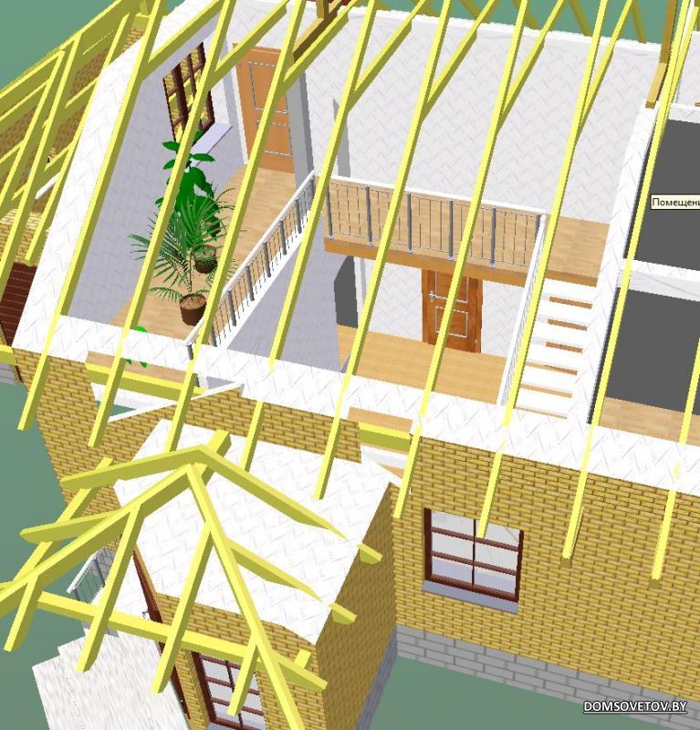

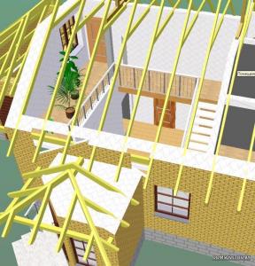

UserX 13.10.2014 20:31
Вложений: 1
Прикинуть не так-то просто ))
Вот картинка 3D для наглядности.
http://www.domsovetov.by/imagehostin...bfeba5a61f.jpg
Получается, что наружная стена одна и то почти вся закрыта отапливаемым тамбуром.
А вот на втором этаже наружные "стены" это фронтон, потолок и скат крыши. Как это всё считать? )
Сергей31 говорил, что теплопотери у меня по первому этажу 80 Вт\м2.
Т.е. если бы не было второго света, то они составили бы 1840 Вт.
А так, кто их знает ))
purler 13.10.2014 22:39
3D весьма наглядно. Плюс теплого пола в том что он будет теплый :) даже если на втором чуть прохладнее по первому ходить ногам будет приятно.
Чтоб теплопотери компенсировать можно больше батарею под окном второго этажа.
считать теплопотери не так сложно. считаем площадь крыши над помещением и теплопотери через нее исходя из того сколько утеплителя. по аналогии внешние стены.
UserX 13.10.2014 23:14
Можно ли обойтись без радиатора под окном второго этажа? Как мне видится, всё тепло от него будет просто собираться под потолком. Может лучше поставить более мощный радиатор снизу?
