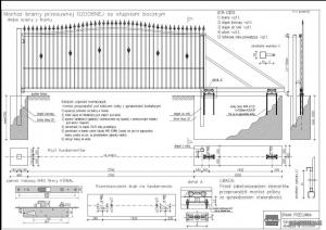

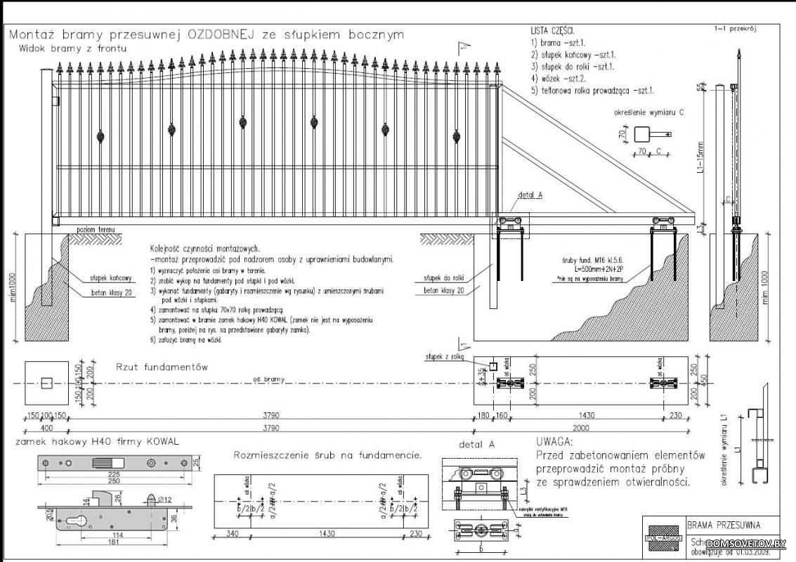

Подскажите где найти инфу какой правильно залить фундамент под откатные ворота? Где взять размеры которые необходимы для опорного фундамента механизма? ...
Я ориентировался на вот эту картинку.
http://www.domsovetov.by/imagehostin...501bf13668.jpg

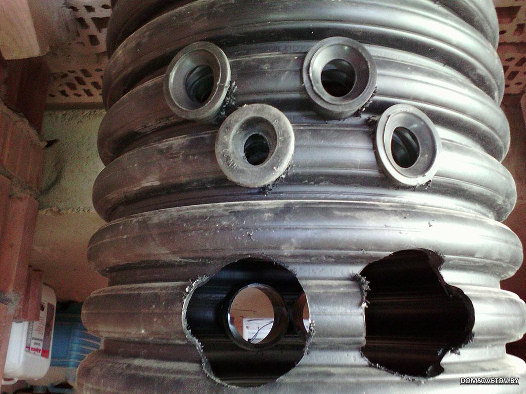

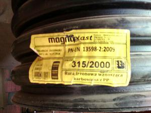

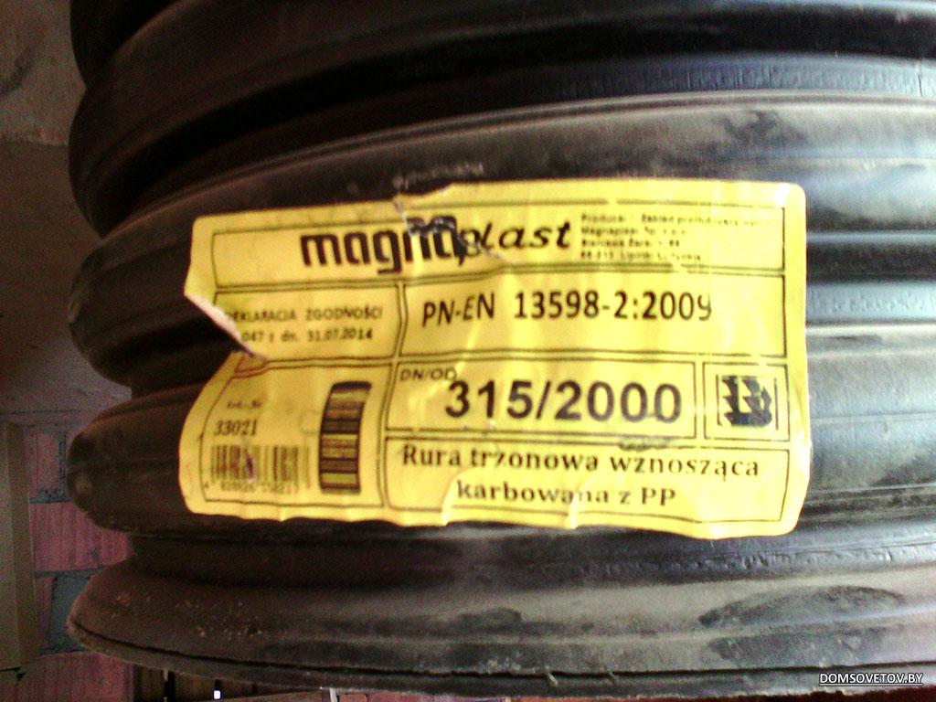

Я понимаю, что большой извращенец, но, чтобы каждый раз не копать, я сделал во дворе небольшую кабельную канализацию от вводного щита вдоль забора, к воротам. Для этого купил вот такую гофрированную трубу для колодцев диаметром 315 мм и длиной 2 м.
http://www.domsovetov.by/imagehostin...13e7f38571.jpg
Она оказалась на самом деле длиной 2,07 м, и я разрезал ее болгаркой на 3 равных части примерно по 70 см. Для колодцев у того же производителя купил плоские днища и пластиковые крышки. Вышло недорого, но не помню сколько. Таким образом получились 3 колодца высотой 70 см. Соединить их я решил двухслойной гофрированной трубой для прокладки проводов Ф63 мм. (Внутри эти трубы практически гладкие).
http://www.domsovetov.by/imagehostin...147552c202.jpg

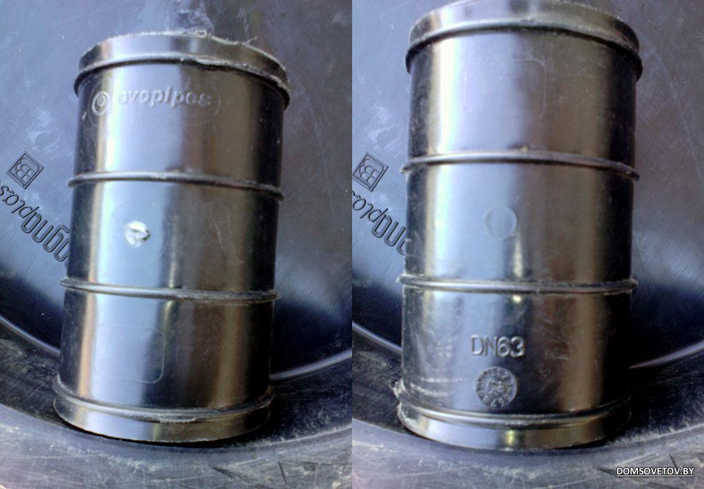

В комплекте с бухтой трубы шла муфта нужного диаметра. Я докупил нужное количество муфт у производителя трубы и подобрал уплотнительные кольца к ним в магазине запчастей.
http://www.domsovetov.by/imagehostin...13e7eec455.jpg

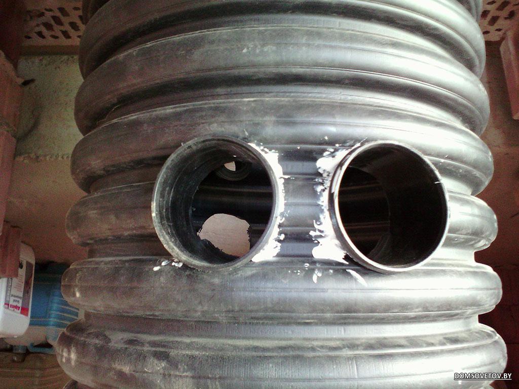

Затем коронками нужного диаметра в боковой части колодцев высверлил отверстия под установку муфт и сантехнических манжет. Резиновые манжеты просто вставились, а муфты вклеил монтажным клеем предварительно разрезав их пополам.
http://www.domsovetov.by/imagehostin...13e7eb6c0b.jpg
http://www.domsovetov.by/imagehostin...13e7ed181a.jpg

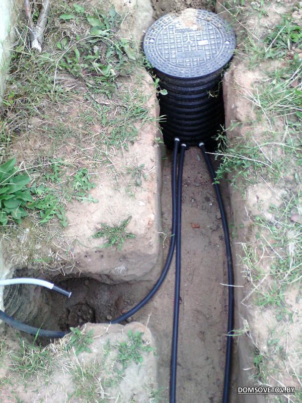

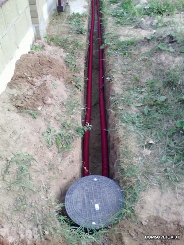

Затем выкопал вдоль забора траншею шириной 40 и глубиной 75-80 см. Колодцы установил на расстоянии 10 м (имею такую нейлоновую протяжку для проводов). На дно траншеи уложил по две двухслойных гофрированных трубы и подсоединил их к муфтам в колодцах.
http://www.domsovetov.by/imagehostin...13e7e8786f.jpg
Далее трубы засыпал песком до резиновых манжет. К ним подключил гладкие ПНД трубы нужного диаметра, подходящие к потребителям (привод ворот, датчики в столбах, домофон в калитке и т.п.)
http://www.domsovetov.by/imagehostin...13e7f1012b.jpg
Трубы снова присыпал песком, уложил слой полнотелого керамического кирпича, сигнальную ленту и засыпал землей.
Позже нейлоновой протяжкой затянул в эти трубы нужные провода.
