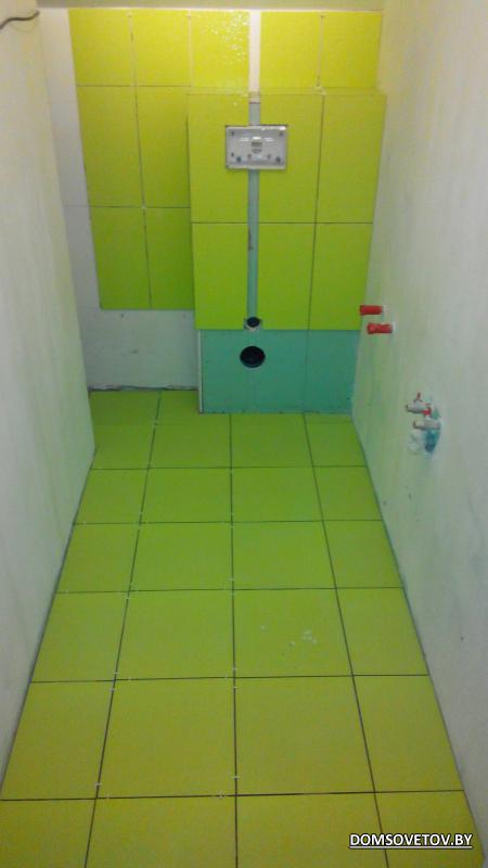

Вот моя "первая проба пера". сделал за выходные
http://www.domsovetov.by/imagehostin...85ea302afa.jpg
Prosto 10.08.2015 23:14
цвет веселенький
