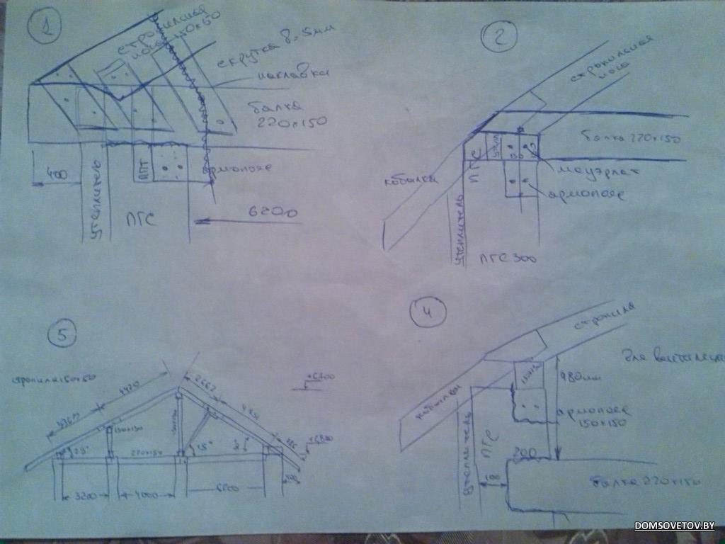

шпилька М12*1000 - 70шт гвозди К4*100 - 25кг гвозди К6*200 - 3кг гвозди К4*120 - 4кг+гвоздь К2,8*50 ершоный - 2кг:gm: Мелочевку не пишу ---------- Сообщение добавлено в 21:57 ---------- Предыдущее было в 21:57 ---------- и хочу задать еще раз вопрос если по рисунку 2 под номером в кружечке 1 деревянная балка 220*150 длинной 7.2 метров ложится на армопояс 150*100(h) на несущих стенах скрепляется шпильками, скобами, гвоздями и т.д. стропильная нога зубом врубается в балку и дополнительно крепится накладками 50*100 НО, меня смущает то, что количество балок 220*150*7200 увеличивается на 7штук, в армрпояс точно придется ставить больше шпилек концы балок выходящих на улицу могут начать гнить (хотя вопрос спорный по времени) стропильная нога будет намного длинней http://www.domsovetov.by/imagehostin...4dfbe96470.jpghttp://www.domsovetov.by/imagehostin...4024c7fb62.jpg |
velik_2006, да как вам будет удобнее и технологичнее так и делайте.
Ещё момент, прорисуйте со стороны фронтона, что вы хотите, выпускать наружу консольно мауэрлат и делать выносные стропила (это довольно сложно), или просто сделать небольшой выпуск за счёт обрешётки. |

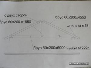

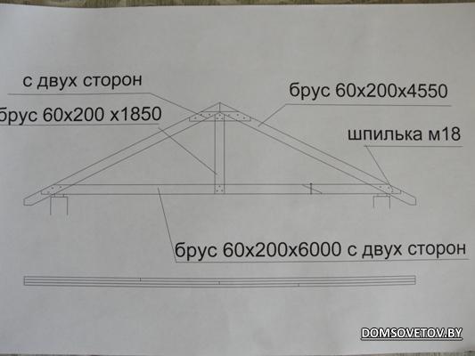

Подскажите ,надежна ли конструкция такой фермы для пролета 6,5 метров (без стоек),под металлочерепицу ,угол 27гр.http://www.domsovetov.by/imagehostin...b53dcaf010.jpg
для пущей прежности добавьте диагоналки (не знаю как они правильно называются) к стропилам от центральной стойки
поставьте раскосы от середины к стропилам. и можно не считать далее.
кстати это не ферма(не ну ферма в смысле её примитивизма , но до полноценной-ей как раз и не хватает раскосов- звено перераспределения нагрузки ) |
По поводу раскосов понял ,и раньше думал их добавить ,пролет показался маловатым , и вот еще? подскажите в конструкции затяжка стыкуется по длине далековато от центра или все же правильнее ближе к центру ???
