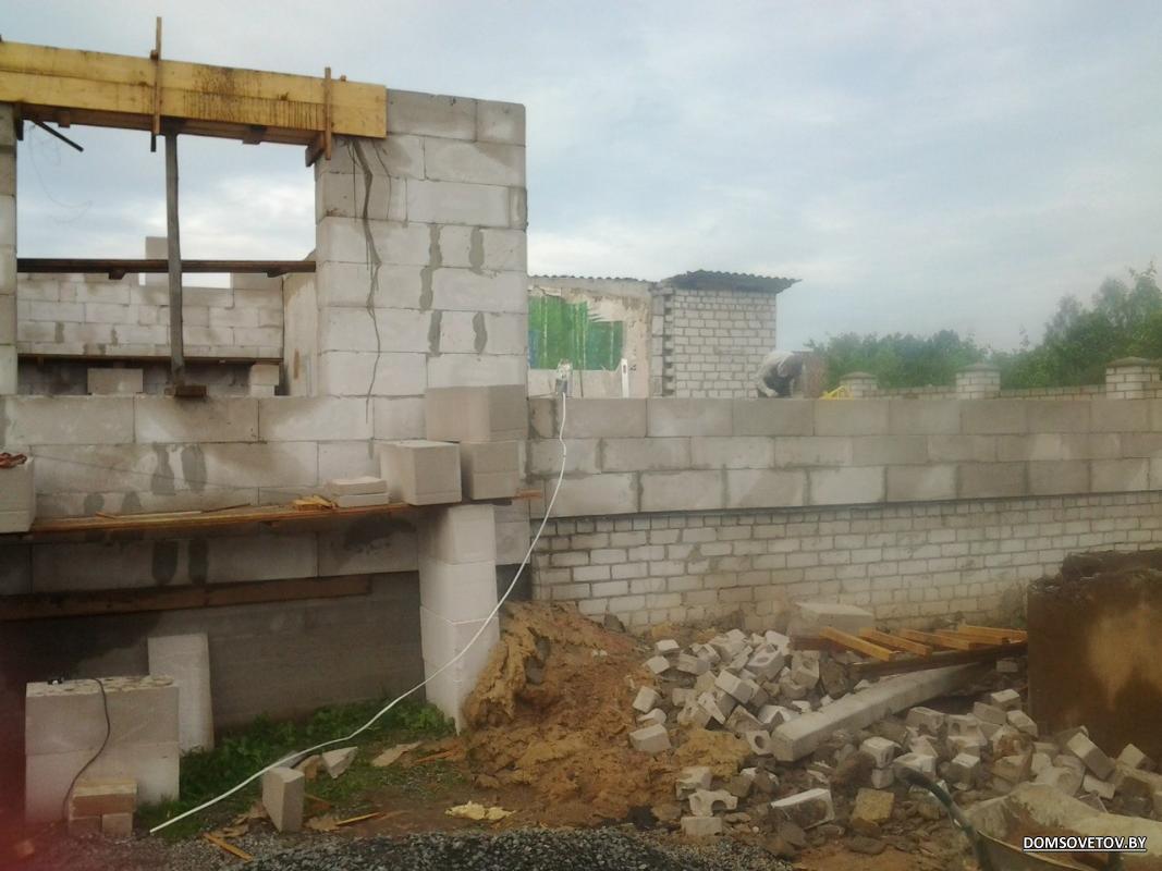

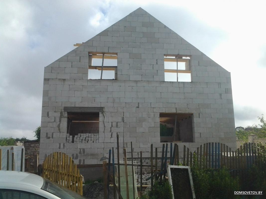

Привет всем, решил написать продолжение по утеплению=). Выложил я пристройку, решил разобрать каркас и блокам выложить внутри стену=) а тут бац и стена упала=).
Все дороги назад нет, снесли стены и выложили новые. Каркас грызли жучки уже, подгнивший был. Ну раз пошла такая пьянка решил избавится практически от всего дерева (останется ток крыша деревянная и перекрытие этажа). Ток настораживает засыпка пола=), сколько в этот пол пойдет. Вот фотки на том этапе каторый дом сейчас. http://www.domsovetov.by/imagehostin...c39da10703.jpghttp://www.domsovetov.by/imagehostin...c3a6d444fd.jpghttp://www.domsovetov.by/imagehostin...c3b9776dff.jpg
