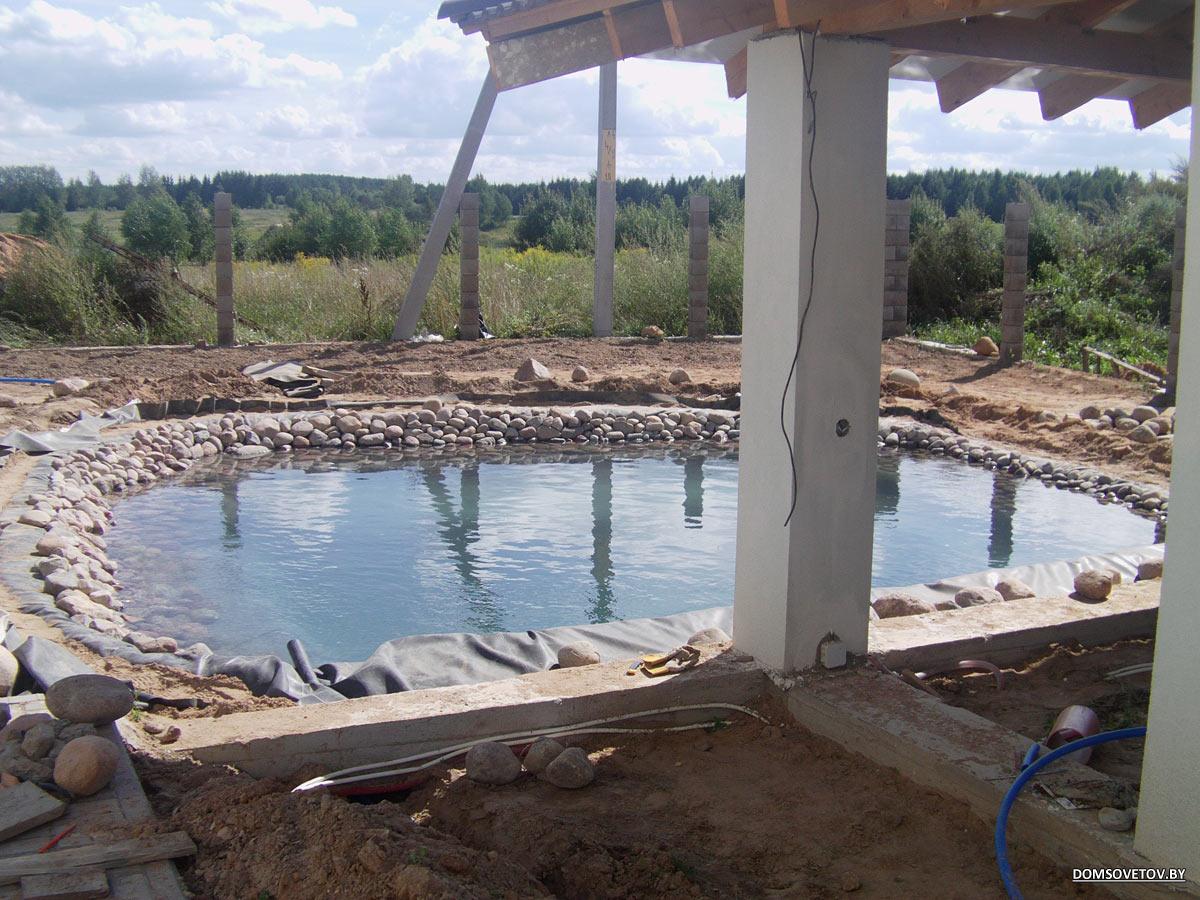

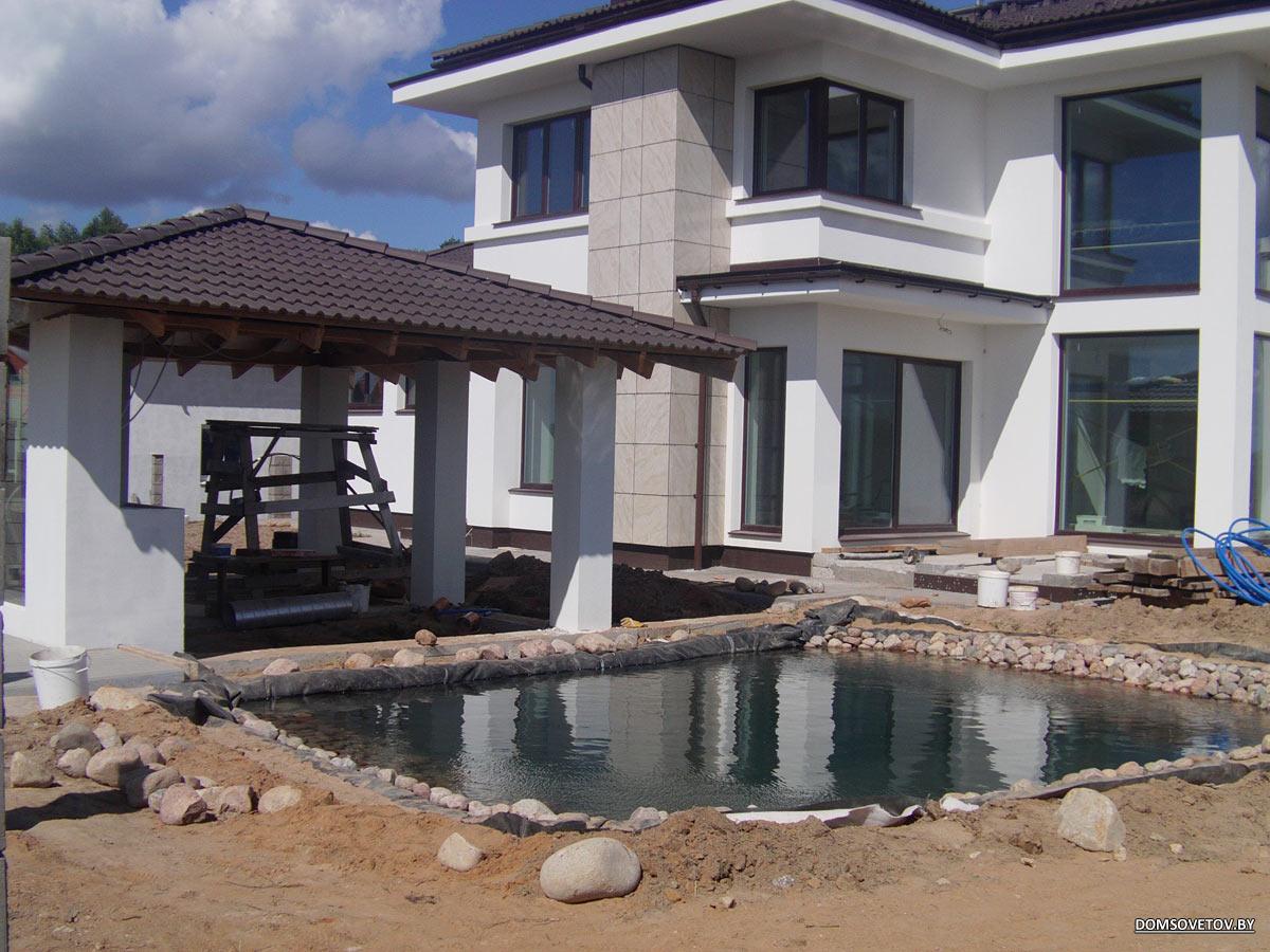

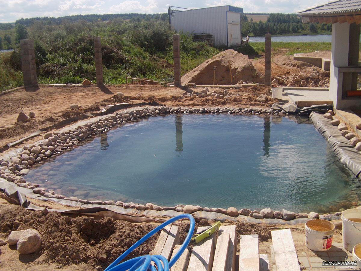

wilson 01.08.2013 18:30
Выложили борты камнем, обрезали и закопали пленку сделав дренаж из песка по периметру, чтобы вода уходила в землю а не в пруд.
http://www.domsovetov.by/imagehostin...a709ee6425.jpg
http://www.domsovetov.by/imagehostin...a70a4a90b9.jpg
http://www.domsovetov.by/imagehostin...a70a8ca2cd.jpg

Zmeevik 01.08.2013 22:50
Сообщение от wilson (Сообщение 152041)
а надо ли столько воды в землю возле дома принудительно загонять?
wilson 01.08.2013 23:27
А в чем могут быть проблемы?
