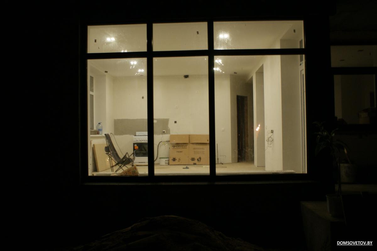

bullet_fox 05.10.2014 12:42
Вот такое реалити шоу "за стеклом"http://www.domsovetov.by/imagehostin...1045e03b6c.jpg
Димакратия 05.10.2014 14:54
И куда выходит такое окно?

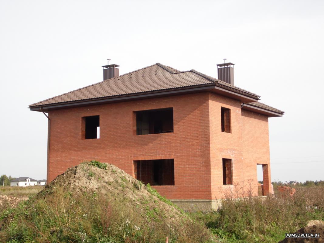

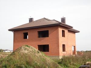

Димакратия 06.10.2014 15:02
Вложений: 1
Сообщение от Makapoh (Сообщение 200877)
А почему дымоходы не оставили в кирпиче? Гармонично бы дополняли кирпич дома и черепицу.
з.ы. Расскажите про водосточку. Производитель, материал, диаметры, крепления. И какое расстояние от верха окна до подшивы?
Облицовка - эффективный (с дырочками :)) кирпич, такой снаружи на трубу имхо пускать нельзя. И трудоемкость кладки "как положено" с "юбочкой" (расширение кладки после прохождения плоскости кровли) не сравнима с зашивкой трубы профилированным металлом. Ну и, соответственно, это на цене сказывается. Плюс, если делать "юбочку" на трубе, то нужно точно сразу геометрию крыши знать. А так два вида работ не так сильно завязаны друг на друга.
Прилагаю свой прайс по водосточке.
Расстояние от верха окна до подшивы - 75 см:
http://www.domsovetov.by/imagehostin...277e58f100.jpg
