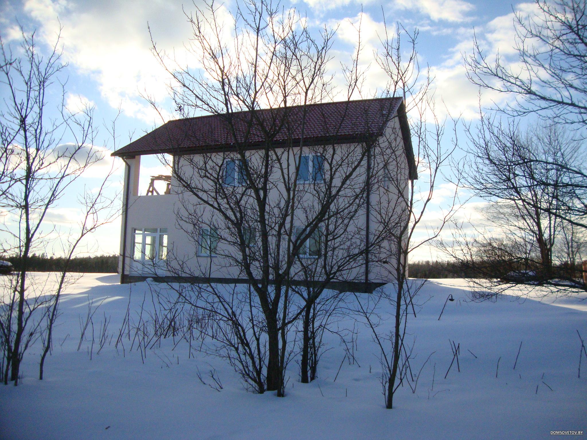

Вот дом не супер - пупер но вполне пригодный для жилья
http://www.domsovetov.by/imagehostin...409ac1f6b0.jpg
Юра Добриденев 09.04.2013 16:33
Сообщение от Kuzbar (Сообщение 137270)
Это к чему, вы же поясняйте.
Kuzbar 09.04.2013 16:36
К тому что без геодозии и смет и всяких других ненужных расходов.... можно построить пригодный для жилья дом. И опыта строительства у меня не было тоже...
