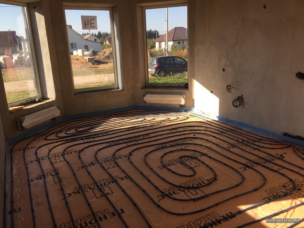

По первому этажу - везде теплые полы с покомнатным регулированием через термостаты с датчиками комнатной температуры и температуры стяжки. Термостаты передают инфу на управляющую колодку, которая автоматически крутит сервоприводы на той или иной петле коллектора ТП. Также есть немного вспомогательных радиаторов для подстраховки в самые лютые морозы (чтобы полы не жарили чрезмерно).
С полами по грунту решил не заморачиваться - прямо на утрамбованный и выровненный песок уложил в разбежку 2 слоя ЭППС по 50 мм каждый. Поверх сразу трубы ТП и стяжку.
http://www.domsovetov.by/imagehostin...ed88c1dd07.jpg

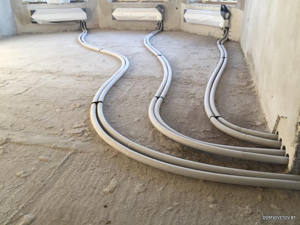

Весь второй этаж отапливается радиаторами, подключенными звездой через свой коллектор.
http://www.domsovetov.by/imagehostin...ed88b166d6.jpg

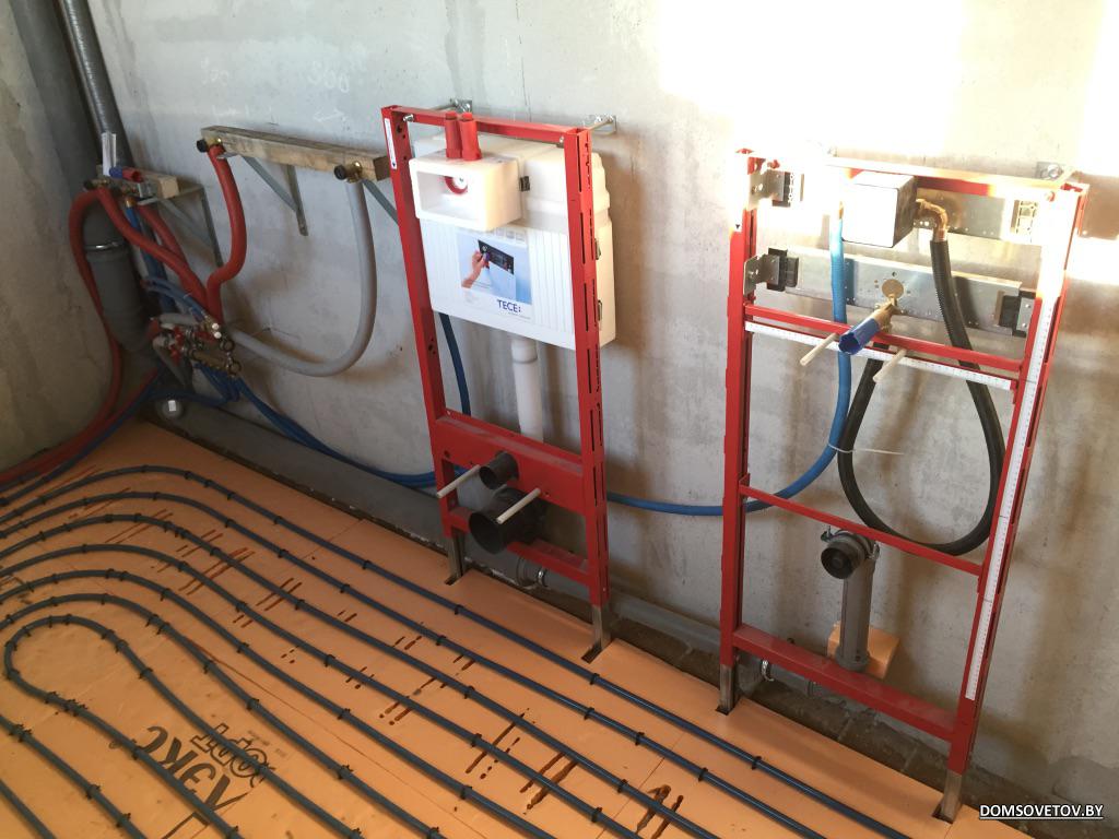

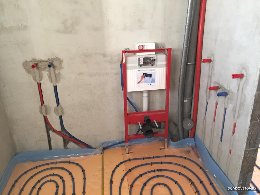

В санузлах поставил инсталляции для унитазов и писсуара, выбрал TECE. Пока все нравится. Купил временный подвесной унитаз Кераминовский за 60 руб - отлично, теперь можно делать свои дела в тепле ;)
http://www.domsovetov.by/imagehostin...ed88b95672.jpghttp://www.domsovetov.by/imagehostin...ed88a90282.jpg

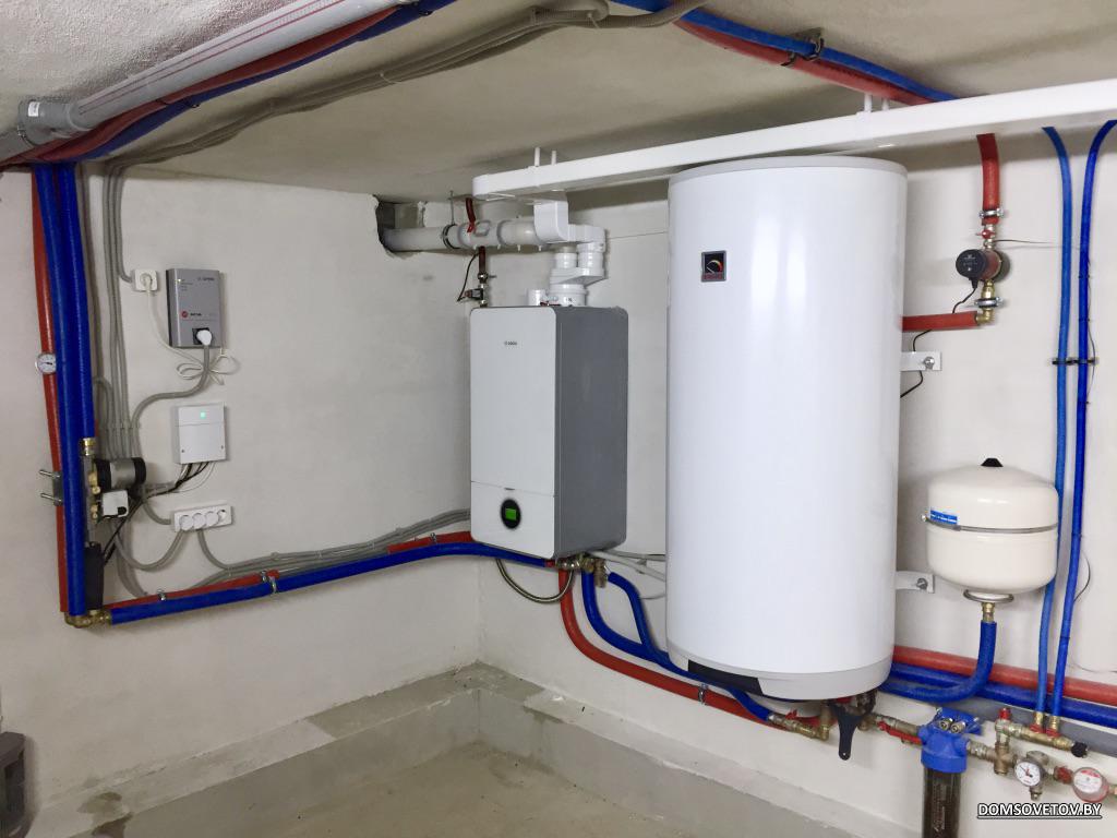

Оборудование в котельной разместилось очень компактно, заняв только 20% помещения. Что теперь хранить в оставшейся части? :D
http://www.domsovetov.by/imagehostin...ed88a00d1f.jpg
