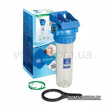

Сообщение от bletter (Сообщение 318356)
Под колбой такой фильтр подразумеваю:
http://www.domsovetov.by/imagehostin...986c94c2ff.jpg
Возможно я дую на воду, но по опыту забитые катриджи подобных фильтров встречаются через раз. По мне так фильтры тонкой очистки более уместны ближе к потребителям. А на входе водопровода самопромывнику альтернативы нет.
sergN 04.03.2019 10:43
@mastersven, имеется ввиду фильтр со сливным краником?
и кольцевым фильтром из нержи/меди?
Урри 04.03.2019 12:29
На фото этой колбы незаметно вставлен сам картридж или нет. Сколько видел их, они идут с нитяными картриджами, их же вижу в хозяйственных магазинах тоже.

@Урри, На фотке без фильтра, я для примера картинку привел.
