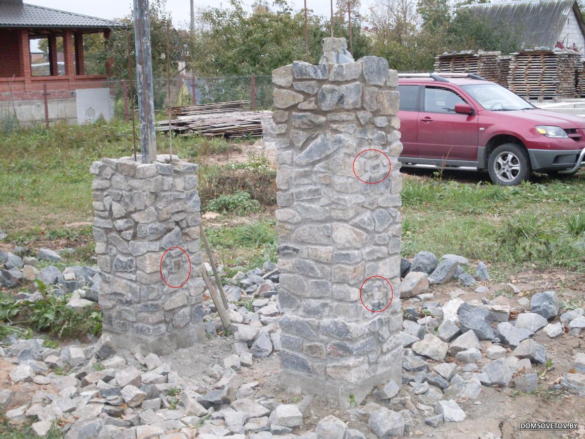

shek.d 14.10.2013 18:15
Вложений: 1
Сообщение от sansan (Сообщение 157791)
а мне все рекомендуют предусмотреть закладные или выпустить хотя бы прутки под пластины, чтобы потом подварить.
Я себе закладные под распашные ворота делал...по три пятака на каждом столбе, потом к ним приварю вертикально профиль, к нему - ворота...
shek.d 14.10.2013 18:19
http://www.domsovetov.by/imagehostin...bfd5150131.jpg
