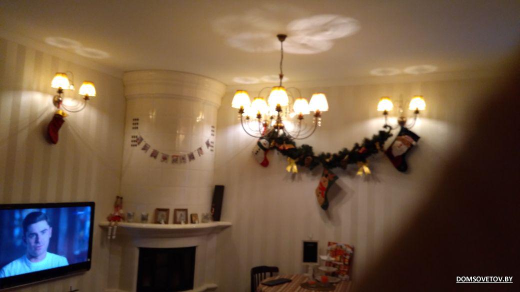

@VAR, сказать спасибо ещё раз никогда не бывает лишним как по мне. Сделали всё, как я хотела.
http://www.domsovetov.by/imagehostin...537c2e2e1.jpeg
Кирилл.Николаев 27.12.2018 13:44
@magari, Очень красиво получилось, сказочно :ay:

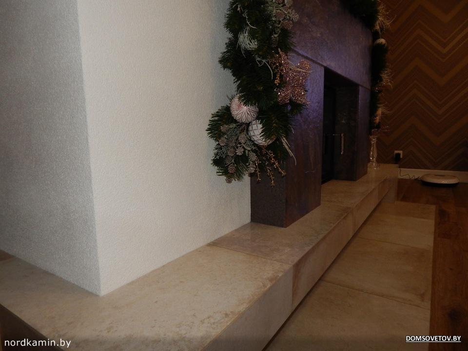

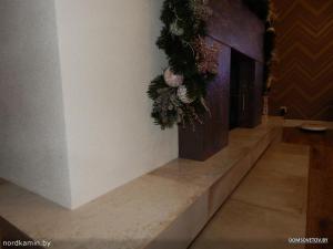

Очень свежий новогодний камин). Что скажете? Обратите внимание на топку, она как новая, хотя ею пользуются раз в неделю. Со слов клиента стекло не моют вообще. Стенки сделаны из шамотных плит, они греются и излучают тепло.

VAR 28.12.2018 23:09
лайканул
но на любителя - мавзолей

magari 29.12.2018 01:21
Сообщение от nordkamin (Сообщение 315742)
аккуратен, но вокруг из-за новизны ничего, поэтому пока мовзолей, ага, обрастёт интерьером, будет иначе смотреться
про стекло: а сколько раз топили?

так. стоп. а где в корпусе облицовке вентиляция?

nordkamin 29.12.2018 08:58
Сообщение от VAR (Сообщение 315743)
лайканул
Мавзолей:ap: Мне это в голову не приходило, хотя я все таки не согласен. Мавзолей бы был, если б весь в камне, а там все таки есть печная штукатурочка, к тому же стенки теплые.
Я не знаю сколько раз топили, но говорят что раз в неделю стабильно топят. С решетками там все хорошо, там даже турбина есть). В любом случае их можно хоть полностью перекрыть, т.к. площадь шамотных плит приличная, топка не перегреется.
