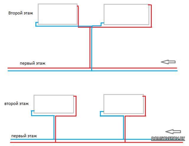

Где-то уже спрашивал, но забыл. Повторюсь ещё раз.
Возможно ли использовать верхний вариант при подключении радиаторов, если используется двухтрубная попутка (Тихельман), а расстояние между двумя верхними радиаторами метра полтора, они находятся в одной комнате на одной стене?
http://www.domsovetov.by/imagehostin...7f3543faf7.jpg
