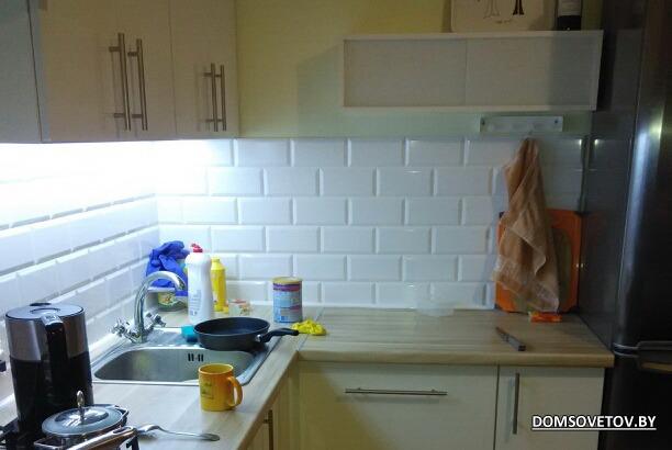

GIM 11.10.2015 22:23
Под такую плитку с фаской Вы особо столешницу не заведёте.Маленький пластиковый плинтус
http://www.domsovetov.by/imagehostin...ab6e60306f.jpg
Zmeevik 11.10.2015 22:24
@freeze,кухня стоит на ногах, регулируются безпроблемно в пределах +-2 см, так что толщина слоя силикона зависит только от ровности положенной плитки, обычно столешница поджимается вплотную
alternativa 11.10.2015 22:30
@GIM, Почему незаведете???? Она нарисованна???
GIM 11.10.2015 22:31
У неё большая фаска
alternativa 11.10.2015 22:35
Я знаю эту плитку В лучшем раскладе клей + плитка миллиметров 6 а то и больше может выйте
GIM 11.10.2015 22:37
А острый угол столешница плитка как решите
alternativa 11.10.2015 22:59
Столешница заводится под кромку плитки(грубо говоря плитка стоит на столешнице) В каком месте там острый угол ???
freeze 11.10.2015 23:07
@GIM, а маленький плинтус крепится к плитке или под ней?
Может оставить под плиткой место для плинтуса 2(3)см, потом на толщину клея намазать его силиконом и прижать столешницей?
GIM 11.10.2015 23:29
Может и так ,только в данном случае столешницу пытались завести под плитку но идеально не получилось поэтому и плинтус.Я вообще против плинтусов в принципе(они со временем становятся кривыми) но плитка уж больно фигурная.Если есть возможность подрезать нижнюю фаску идеально то можно и завести под плитку и за силиконить
Вертикальное окончание то же стрёмное
---------- Сообщение добавлено в 23:29 ---------- Предыдущее было в 23:23 ----------
Сообщение от alternativa (Сообщение 239504)
Сообщение от freeze (Сообщение 239497)
Просто берут сомнения, что из нижнего края плитки с фаской будет трудно выковыривать грязь,
Как то так
illarion 11.10.2015 23:31
Плитка красивая, но не практичная в качестве кухонного фартука.
Если вплотную снизу столешницу подводить, то, как GIM говорит, будет острый угол между столешницей и крупной фаской. Если делать с уголком (плинтусом), то внизу вертикальных швов появятся карманы. И в первом и во втором случае - это места сбора мусора, пыли.
Остается вариант - оставить пару см от низа этой плитки до верха бордюра, плотно придвинутого к гладкой стене. Будет проще с гигиеной, мне кажется.
