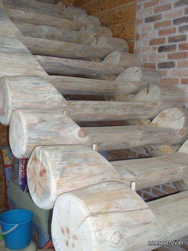

У нас будет во такая лестница. Начали рубить ее еще прошлой весной. Надеюсь к осени закончить. В жизни она не такая крутая как на фото. Подскажите чем ее лучше пропитать? Пока склоняюсь к маслам, но ступени будут сильно истираться наверно, хотя пользоваться ею будут редко.http://www.domsovetov.by/imagehostin...ba550bbc8e.jpg

BOTANIQ, ой-ой, красота-то какая.... мне кажется, что сами ступени можно и лаком покрыть....

BOTANIQ, классная лесенка..Мы тоже сами сделали у себя ...пропитали Евротексом пропитка водная кажется цвет-тик, а потом в 4 слоя водного лака текнос.Пока только год используется по полной, на верху дети живут, да еще и стройка идет...Пока все в порядке..
На фоне светлых стен просто пропитанных бесцветной водной пропиткой, лестница по ярче-темнее выглядит отлично!
Стэлс 14.02.2013 11:53
BOTANIQ, наверное пропитать лучше тем же, что и стены деревянные, которые на заднем плане фотки видны (чтоб не выбивалась из общего "орнамента":) ), а уже поверх лаком в несколько слоев

Весь интерьер дома такой, поэтому и лестницу пришлось ждать 1,5 года. Еще к ней добавятся перила. К сожалению чем пропитаны стены в доме я не знаю. подбирать тон буду выкраской, но какой материал и какой фирмы еще не определился.
Aleska 14.02.2013 12:57
BOTANIQ, у нас все стены в комнатах бесцветный Евротекс...нравиться и он темный на лестнице...А вот белый не понравился..кровать пропитали как грунтовкой...тоже думаем чем покрыть? В Ремерсе дают пробники...может там гляньте...хорошее у них покрытие.. В ванной использовали на стены Профитекс белорусский не водный(думали для влажного помещения лучше)...но не понравился, он и на веранде...тоже ерунда...Дом снаружи у нас Дулюкс...нравиться, скоро 3 года как...Сенеж на заборе...не нравиться.. Вот такая вам личная экскурсия...;)
BOTANIQ 14.02.2013 18:07
Насчет Ремерса согласен, материал хороший. Дом, Бассейн и Баня и Беседка снаружи покрыты HK-Lazur Remmers (цвет kiefer(сосна). Внутри беседку покрывал маслом Remmers.
