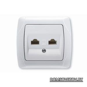

Tiger, Соответственно возле теликов примерно такие розетки ставить?
http://www.domsovetov.by/imagehostin...18229af18.jpeg
Tiger 26.02.2015 15:58
Да, примерно такие

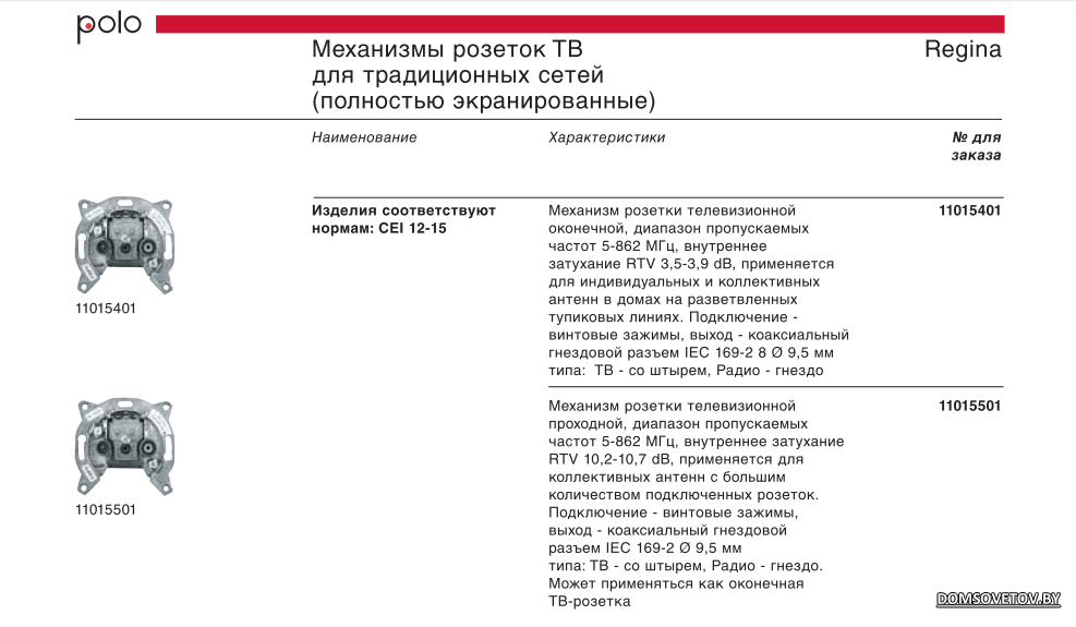

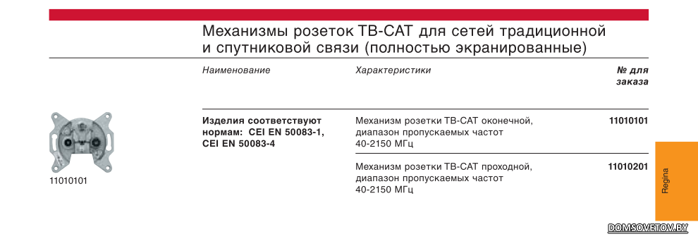

помогите разобраться. на дом буду ставить электроустановочные Hager Polo.
из телевизионных розеток у них есть следующее
http://www.domsovetov.by/imagehostin...f71731d0cd.png
http://www.domsovetov.by/imagehostin...f718a4512a.png
какие брать на эфирку и какие на спутник? я так понимаю спаренных розеток у них нет и придется ставить отдельно на эфирку и отдельно на спутник?
Tiger 26.02.2015 22:27
Последняя розетка и есть спаренная, которая разделяет сигнал с одного кабеля на эфирку и спутниковое. Необходимо брать оконечную розетку, не проходную.
