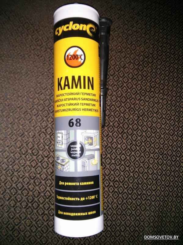

Монтирую камин на даче. Встал вопрос ребром: какой герметик можно использовать для герметизации стыков утепленного сэндвича и накладки на кровлю? Материал и там и там 1мм нержавейка.
chingachgoock 08.10.2014 14:25
Вложений: 1
вот такой всунули, когда, в свое время, топку брал.
http://www.domsovetov.by/imagehostin...510dc44959.jpg
Я думаю в любой конторе, которая продает камины есть, что-то аналогичное.
Димакратия 08.10.2014 14:29
О, супер, то, что нужно :)!
