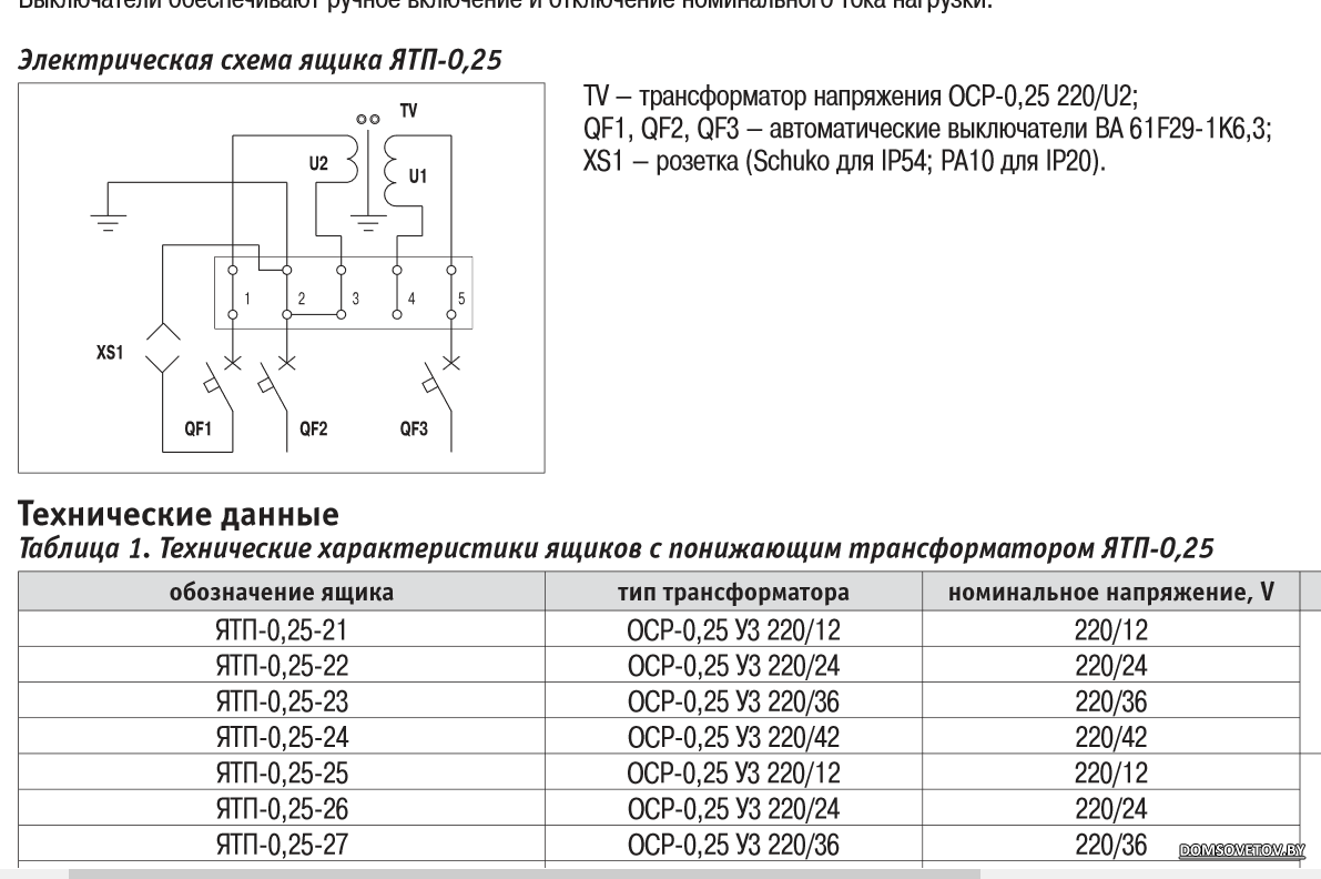

Славка 18.02.2016 13:58
Блин... точно... Неужели тяжело было диодный мост поставить? Копейки же стоит?
http://www.domsovetov.by/imagehostin...5a31144650.png
А что внутри компьютерных блоков питания?
Урри 18.02.2016 14:19
@Славка,
Так если основное назначение этого шкафа - питания лампочек, то больше там ничего и не надо.
Компьютерные блоки питания - импульныесные блоки питания, только в отличие от промышленных надо цепь запуска им и мерял как то их под нагрузкой - на мощности нагрузки более 50% начинает просаживаться напряжение, они не совсем хорошо его держат, дохловаты, но в принципе как вариант вполне. КПД нормальный.
