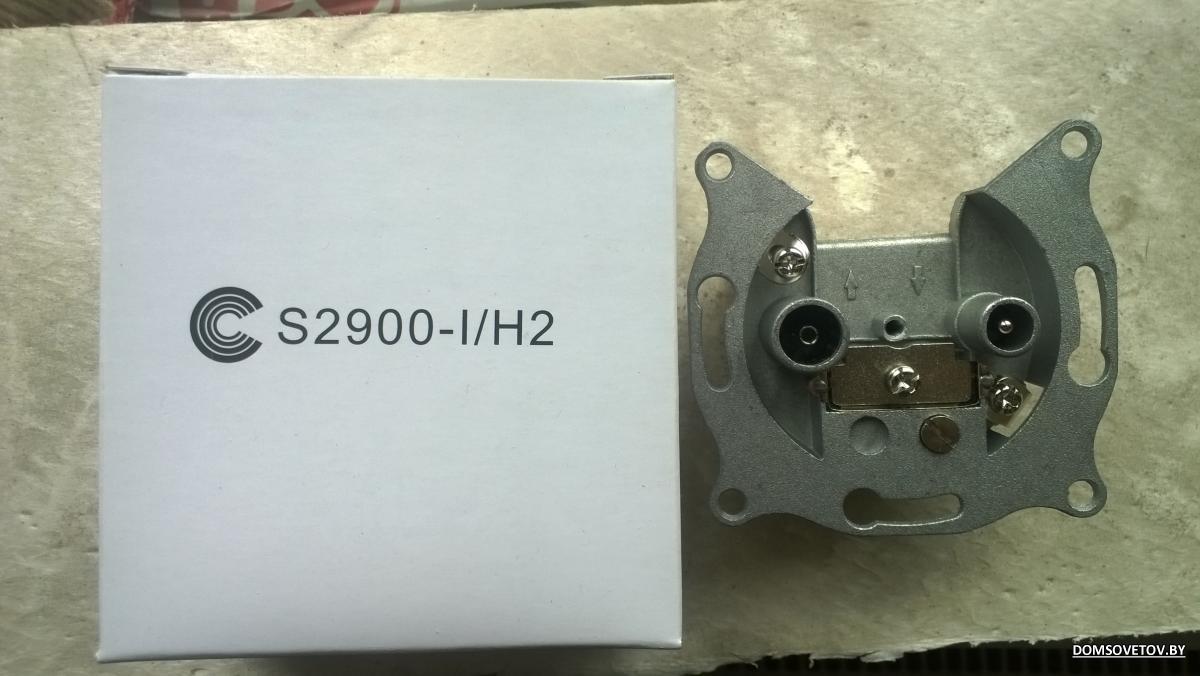

вот блть.! я розетки закупил уже давно и тогда с телевидением не разбирался... просто сказал что тв по спутнику... по ходу они мне обычную подсунули...!

Tiger 26.02.2015 22:39
А есть ее артикульный номер?
VAR 26.02.2015 22:40
вот то что на коробке написано
Korvet068 26.02.2015 22:42
Сообщение от VAR (Сообщение 218057)
Так чего хотите от продавца, он так же не разбирался, и "подсунул" то через что можно так же смотреть спутник.

зы. а что, через розетку 5-862 мгц можно смотреть спутник?
Korvet068 26.02.2015 23:09
Сообщение от VAR (Сообщение 218061)
можно, например
1)через модулятор ресивера установленного ХЗ где и переключаться через радиопульт
2) выкинуть все радиоэлементы из розетки и завести в неё второй кабель, сам выходные разъёмы сигнал через себя нормально пропустят. У меня вообще, один конвертер на скрутке был подключен, работал как и все остальные "правильно подключенные"

VAR, без понятия ваших отношений. Лично у меня, один телик был подключен по первому варианту, за исключением того, что розетку не ставил, а просто кабель со штекером и вместо радиопульта планировался ИК-удлинитель
