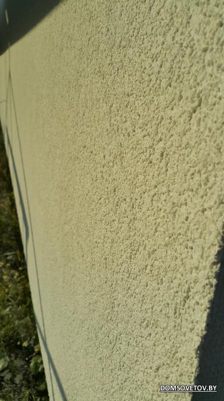

sergN 10.07.2017 14:16
http://www.domsovetov.by/imagehostin...c8e3e575f1.jpg
уже вставлял.
телефон по краске
29 633 87 20 виктория (сказать от сергея , который хвалил вашу краску.)
корник сфоткая ближе-будет понятна фактура

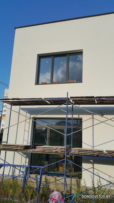

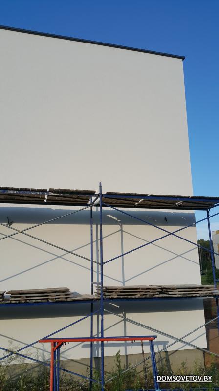

chingachgoock 10.07.2017 15:55
@LilySuboch,
Посоветовать, что выбрать, не могу, но вот как выглядит капарол. Красить не буду - она и так белая :).
http://www.domsovetov.by/imagehostin...37f358ec2d.jpghttp://www.domsovetov.by/imagehostin...37f3e507af.jpghttp://www.domsovetov.by/imagehostin...37f4029a8c.jpghttp://www.domsovetov.by/imagehostin...37f438865d.jpg
