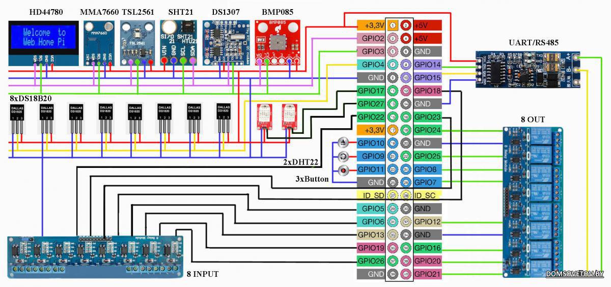

Схема подключения датчиков к портам GPIO Raspberry Pi
http://www.domsovetov.by/imagehostin...f36aa4dab2.jpg
Nick_Shl 05.11.2017 20:08
Сообщение от Michael. (Сообщение 298566)
А че так сложно-то все? Я вот думаю что датчики лучше делать отдельными модулями: датчик + МК + ESP. На датчик только питание - дальше все по WiFi.
Michael. 05.11.2017 20:31
В смысле сложно??? Это схема только центрального модуля (с Raspberry Pi) :)

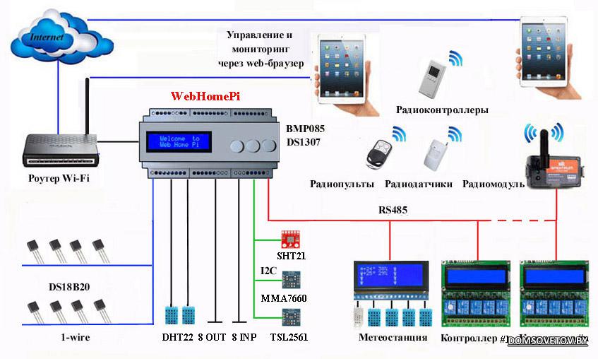

Дополнительно можно использовать "удаленные контроллеры", которые вешаются на шину RS485. На эту же шину подключен, кстати, и радиомодуль для беспроводных датчиков.
Вот структурная схема:
http://www.domsovetov.by/imagehostin...f4aa07ec38.jpg
Nick_Shl 05.11.2017 20:55
Сообщение от Michael. (Сообщение 298569)
В смысле сложно???
Проводов много тащить. Когда ESPшный модуль стоит 1,5 бакса...
Michael. 05.11.2017 21:46
Зато никаких проблем с питанием - как датчиков, так и контроллеров.
А к радиодатчику все равно провод для питания придется тянуть. Батарейки - не выход, особенно если такой датчик установлен на улице.
Nick_Shl 06.11.2017 02:49
Сообщение от Michael. (Сообщение 298571)
Зато никаких проблем с питанием - как датчиков, так и контроллеров. А к радиодатчику все равно провод для питания придется тянуть.
Одно дело тянуть от ближайшей розетки и совсем другое от одной точки где стоит контроллер. Особенно если речь идет о законченном строительстве.
Michael. 06.11.2017 16:12
Принципиальной разницы не вижу - провода все равно тянуть! Плюс по сетевому адаптеру в каждой комнате.
"Беспроводные технологии", как Вы справедливо заметили - это для "законченного строительства". А кабели необходимо прокладывать на этапе "черновых" работ. Что я и сделал в свое время "на всякий случай" - завел в каждую комнаты по два кабеля utp-5e. И вот этот "случай" настал :)
Кстати, при желании можно кабели и на этапе законченных работ скрыто положить - в каналах плинтусов.
