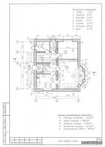

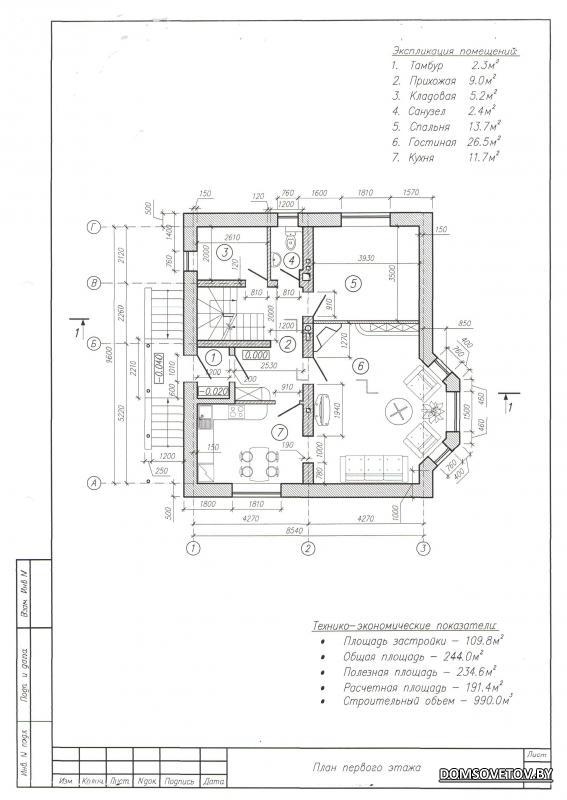

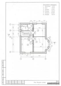

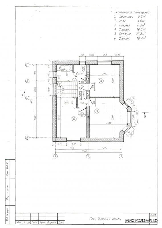

Расскажите пжлст если монтировать вставку с водяной надставкой, то имеет ли смысл топку прятать в конвекционный короб и разводить дополнительно воздушку? И какой производитель заслуживает доверия? Дом 140кв.м., два этажа, стены ГС 400 с утеплением не менее 100мм., чердачное перекрытие с толщиной утеплителя не менее 300мм. гигантских окошек нет. Расположение камина планируется в гостинной в 25кв.м., угловой, в центре дома. Удобно для разводки воздушки. Читал про регуляторы для каминов. Про обвязку водянки в курсе, морально устойчив и с руками из нужного места :)
В общем, подскажите, мозг уже сломан. Нужон чтоб работал как древний холодильник "ЗиЛ- Москва", лет 40. :) или дольше. Буду рад общению в л.с. или открыто, очень интересная тема.

3 в одном плохая схема,древняя и неэффективная ,с постоянным перетопом в зале с холодными батареями и холодной воздушкой+кочегарка посреди зала.План плиз и хотелки
Андрей.80 03.12.2014 00:16
sergN, самотёк.
http://www.domsovetov.by/imagehostin...e2a1072f7b.jpghttp://www.domsovetov.by/imagehostin...e2a018451f.jpg
Хотелки? Чисто технические, интегрировать в СО. Про теплоёмкую облицовку не думал, вроде расчёты там мудрёные, да и обогреть получиться только пару смежных комнат, инерция (если потеплеет, солнце), перетоп, сложности в регулировке. Или какие хотелки имеете в виду? В общем хочу всё знать.
