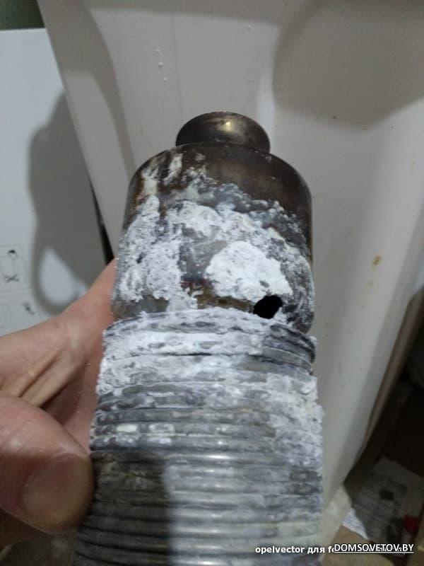

ВАМ 16.07.2020 20:22
Для тех, кто еще сомневается в выборе типа газового котла.
# 9 июля 2020 11:17
вчера первый раз сделали ТО газового котла
100 руб
и судя по осадку - ТО придется делать 2 раза в год
запускали в ноябре 19 года
турбина начала гудеть из-за этой каки
так что смело соточку баксов в год можно в газовый котел добавлять :-?
это не от воды, это от конденсата из газа = конденсатникhttp://www.domsovetov.by/imagehostin...8c8526d96.jpeg
https://forum.onliner.by/viewtopic.p...293#p107942293
mastersven 17.07.2020 08:06
@ВАМ, Это не от конденсата из газа, а от кроилова, жадности и отсутствия мозгов. Такой осадок - явное свидетельство того, что приточный воздух был насыщен строительной пылью и прочим Г, включая микроабразив. Не удивлюсь, если вскорости загнётся и турбина.
