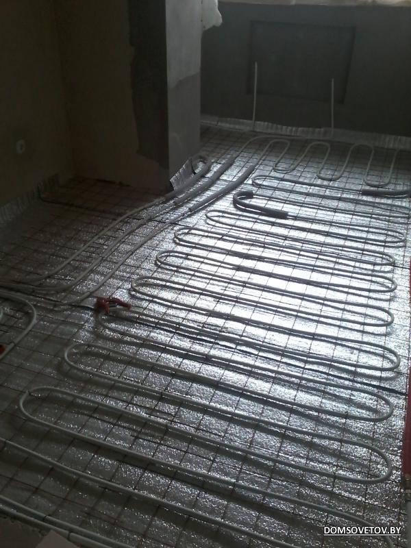

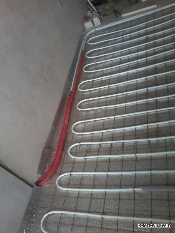

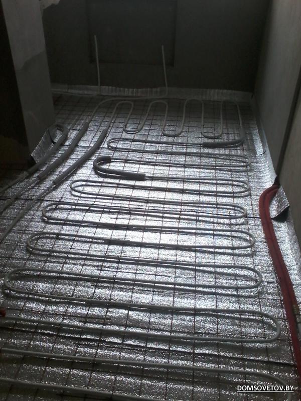

Прошу совета... Так получилось,что приобрел квартиру с водяным теплым полом. Стоит гребенка KAN-Therm 75A на три контура, газовый котел...Теплый пол сделан на 2/3 кухни, примерно 6-8 кв.м.
Можно ли заглушить как-то контур ТП, т.к. вопрос качественного монтажа вызывает большие сомнения. Это и отсутствие зазора по периметру залитой на трубы стяжки, и качества самой стяжки, и сомнения в наличии утеплителя под стяжкой.
И еще вопрос. При включении котла ( температуру ставлю 50-60 градусов), батарея на кухне нагревается моментально( она самая ближняя к котлу), и чем дальше батареи, тем они холоднее и за минут 30 они не потеплели. Как отбалансировать контуры.

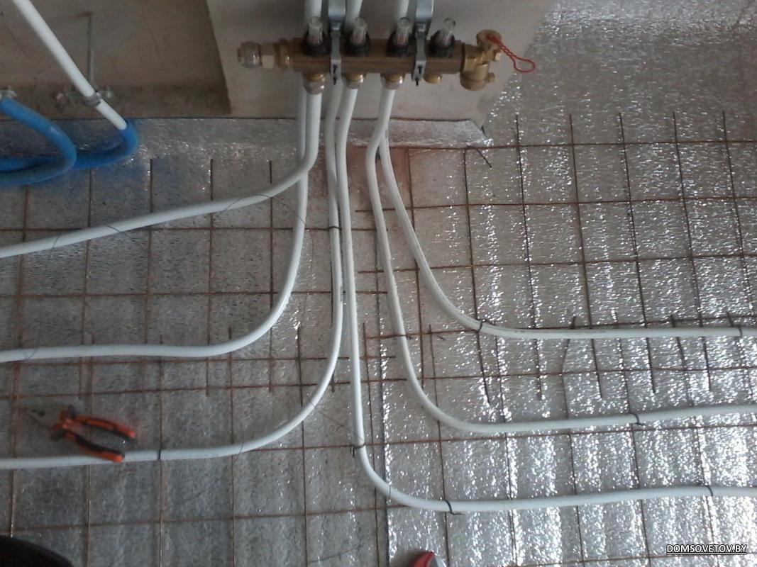

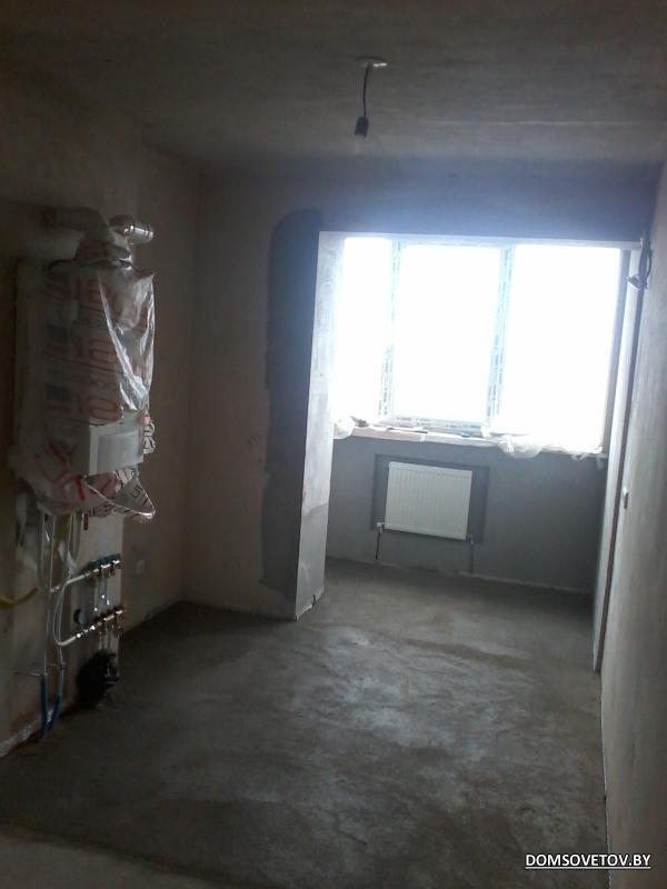

@Павел76, фото гребенки и обвязки сюда.
+ фото как батареи подключены
Павел76 17.11.2015 20:16
http://www.domsovetov.by/imagehostin...b605cabb5f.jpghttp://www.domsovetov.by/imagehostin...b608587b58.jpghttp://www.domsovetov.by/imagehostin...b6097287e9.jpghttp://www.domsovetov.by/imagehostin...b60a56e692.jpghttp://www.domsovetov.by/imagehostin...b60b03d867.jpg

Как я понял, да, от одной гребенки. 1 контур- радиаторы в трех комнатах, 2- ТП, 3-радиатор под окном в кухне...

На гребенке есть еще один сосок, можно было на него повесить дальнюю батарею. Так они еще повесили три батареи на шестнадцатую трубу, наделали в стяжке лишних соединений, пустили в пол охрененную температуру. Может вода вообще перетекает из одной батареи в другую, тогда в дальних комнатах всегда будет холодно.

Сделайте нормальное фото батареи в комнате, не сверху вниз и не из коридора.
