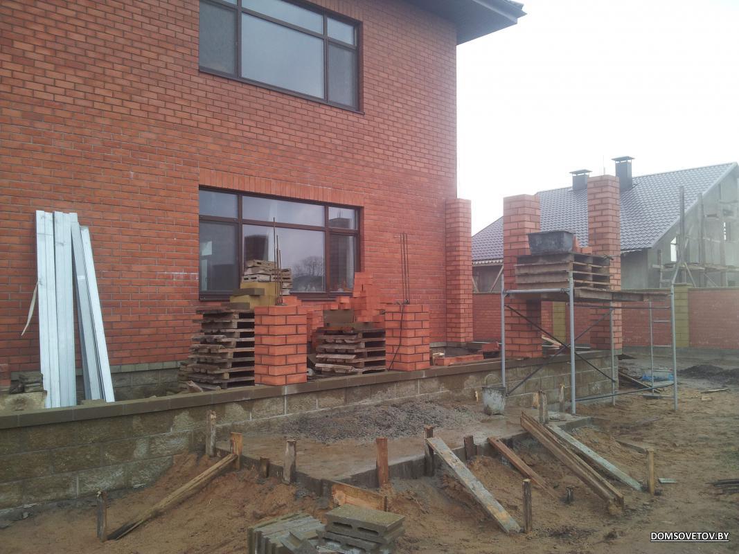

@Димакратия, какую ширину террасы делаете, крышу над ней планируете?
Где-то три метра с хвостиком.
Буду делать столбы в полтора кирпича и на них - перекрытия деревянные и крышу черепичную (вальма).
Ну и безрамное остекление высотой метра три...
Brownxc 27.11.2015 17:20
Безрамное кажется имеет ограничения по высоте 2,8. По столбам - могут оказаться громоздкими, если нагрузка позволяет, может имеет смысл поуже сделать.

Сообщение от Brownxc (Сообщение 243357)
Те, что я буду брать - 3м. Это по сути обычное закаленное стекло.
И столбики в полтора кирпича как раз и есть узкие в рамках сложившейся архитектуры, существующие - в два кирпича.

Brownxc 30.11.2015 09:06
Сообщение от Димакратия (Сообщение 243370)
Я вот сейчас жалею, что не сделал в один кирпич или вообще деревянные. Лучше всего без раствора прикинуть пару столбиков, что бы габариты представлять, тем более что судя по фото их там достаточно много планируется.

Терраса потихонечку прорисовывается:
http://www.domsovetov.by/imagehostin...9813128d8f.jpghttp://www.domsovetov.by/imagehostin...98135283c1.jpg

Brownxc 10.12.2015 17:19
@Димакратия, а не думали навес над въездом до самой стены сделать?
Димакратия 10.12.2015 17:22
@Brownxc, думал, но не навес, а террасу еще одну.
И скорее всего сделаю, но после сдачи дома в эксплуатацию.
Имхо так проблем будет меньше.

Brownxc 10.12.2015 17:29
С выходом на нее со 2-го этажа? мне кажется, что после ввода дома это будет сложнее, если конечно документы оформлять как положено. А если не оформлять, то добрые соседи этим вполне могут воспользоваться, при случае.
Димакратия 10.12.2015 17:31
Не, с лестницей с улицы.
Ну это на самом деле, если уже совсем нечего будет делать.
З.Ы. А "добрым" соседям и так есть, чем воспользоваться :).

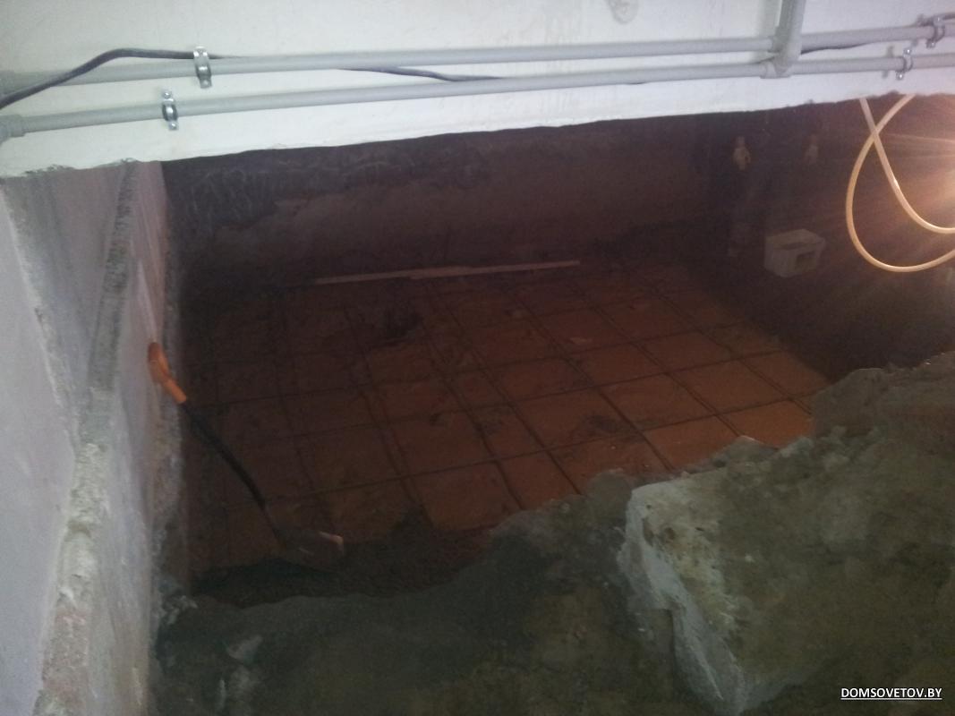

Дети подземелья вырыли подвал 2,3м глубиной и 5,5х4 :):
http://www.domsovetov.by/imagehostin...c1772370a6.jpghttp://www.domsovetov.by/imagehostin...c177526cbc.jpghttp://www.domsovetov.by/imagehostin...c177798baf.jpg

Димакратия 12.12.2015 15:54
Заказываю на ТИНС водостойкий бетон.
Они водостойкости достигают увеличением массовой доли цемента.
То есть фактически льем в подвал 400ую марку.
Потом куплю еще пенетрон и им пройдусь.
Ну а на стены надо будет выкроить время и купить добавку, подмешиваемую сразу в бетон.
