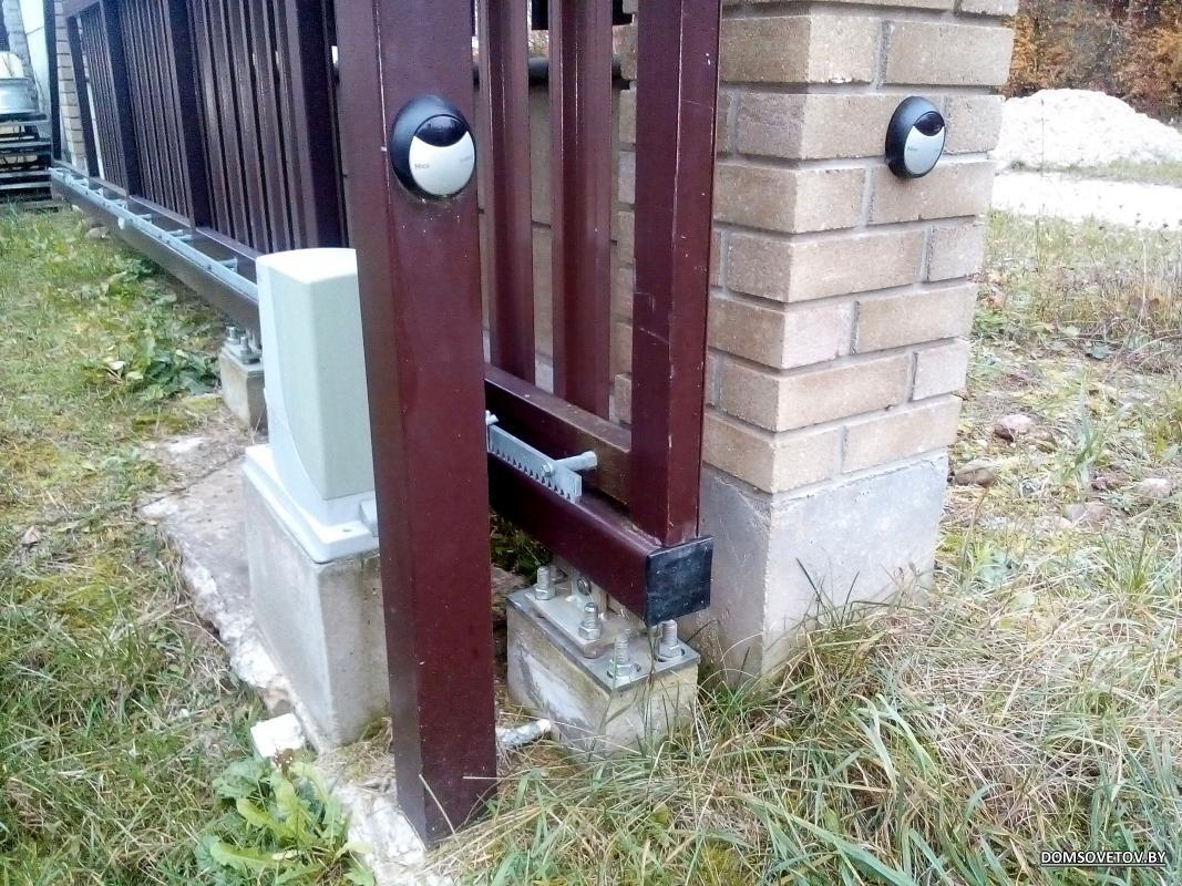

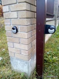

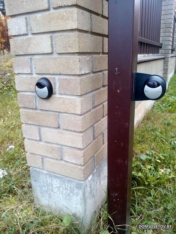

Valery_SY 10.07.2018 00:43
@Икс, согласен. Таких случаев полно. Для обнаружения предметов в проеме ворот использую 2 пары фотодатчиков, установленных снаружи и изнутри относительно полотна ворот. Стоимость у них невысокая.
