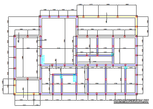

Linusik 05.07.2018 18:23
Добрый день. Посоветуйте, пожалуйста, каким именно образом можно решить вопрос опирания вентаканалов? для того, чтобы стены можно было перевязать армопоясом под мауэрлатом, вентканалы располагаются не в толще стены, а рядом. вопрос возникает как и на что их опирать?
на чертеже синия линия ростверк под домом, желтая - ростверк под крыльцом и террасой. голубым выделены вентканалы.
спасибо.http://www.domsovetov.by/imagehostin...e37d6a5bc5.png
