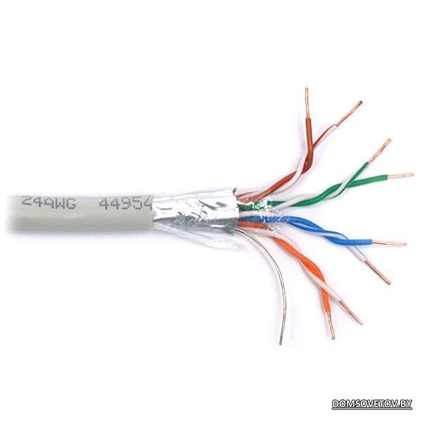

Alex77 27.02.2015 12:53
-AD-, может маркировку дадите? для 6-й категории
---------- Сообщение добавлено в 13:53 ---------- Предыдущее было в 13:50 ----------
Такая подойдет? категория 5 (FTP KAT.5e 4X2X0.5 DRUT)
http://www.domsovetov.by/imagehostin...3e86c28eb.jpeg
-AD- 27.02.2015 13:18
у каждого производителя маркировка своя.
4X2X0.5 - правильно, 0,5 - толщина жилы, может обозначаться AWG24 (не брать AWG26 - тоньше)
а зачем экранированный?
Tiger 27.02.2015 13:19
А зачем 6 категория?
-AD- 27.02.2015 13:22
ну а вдруг оборудование подешевеет и 10G запустить.
себе проводил 5е. :)
Tiger 27.02.2015 13:23
Даже 5 категория гигабит норально тянет. Думаю 5е 10 гигабит вытянет при наличии соответствующего оборудования, тем более в доме расстояния совсем смешные для сети.
Alex77 27.02.2015 13:26
Сообщение от -AD- (Сообщение 218093)
Не нужно? обычную тогда возьму 5е 4X2X0.5
-AD- 27.02.2015 13:28
Сообщение от Tiger (Сообщение 218096)
не факт, там частоты другие. тут больше от производителя зависит. AMP может и вытянет.
да и по стандарту - 10G там метров на 50 максимум.
Tiger 27.02.2015 13:29
Вот поэтому и надо прокладывать медь, а не омедненный алюминий.
Scorpy 27.02.2015 13:29
на работе поменяли свич. некоторые соединения автоматом подхватились на гигабит, а трафик не идет.
вручную переключили на 100 и заработало.
- если есть возможность, закладывайте хороший провод(с разделителем)
http://profsell.ru/published/publicd...004WH-EY_1.jpg
экран снижает длину линии, надо смотреть характеристики затухания
-AD- 27.02.2015 13:36
Сообщение от Alex77 (Сообщение 218097)
экранировка в быту вещь практически бесполезная. чтоб хорошо работала надо порты оборудования специальные + разъёмы.
моё мнение лучше разницу в стоимости пустить на производителя хорошего.
---------- Сообщение добавлено в 13:36 ---------- Предыдущее было в 13:32 ----------
Сообщение от Scorpy (Сообщение 218100)
длина, помехи, повреждения, разъёмы, качество кабеля, оборудование. причин много. кабель лучше проверить рефлектометром.
