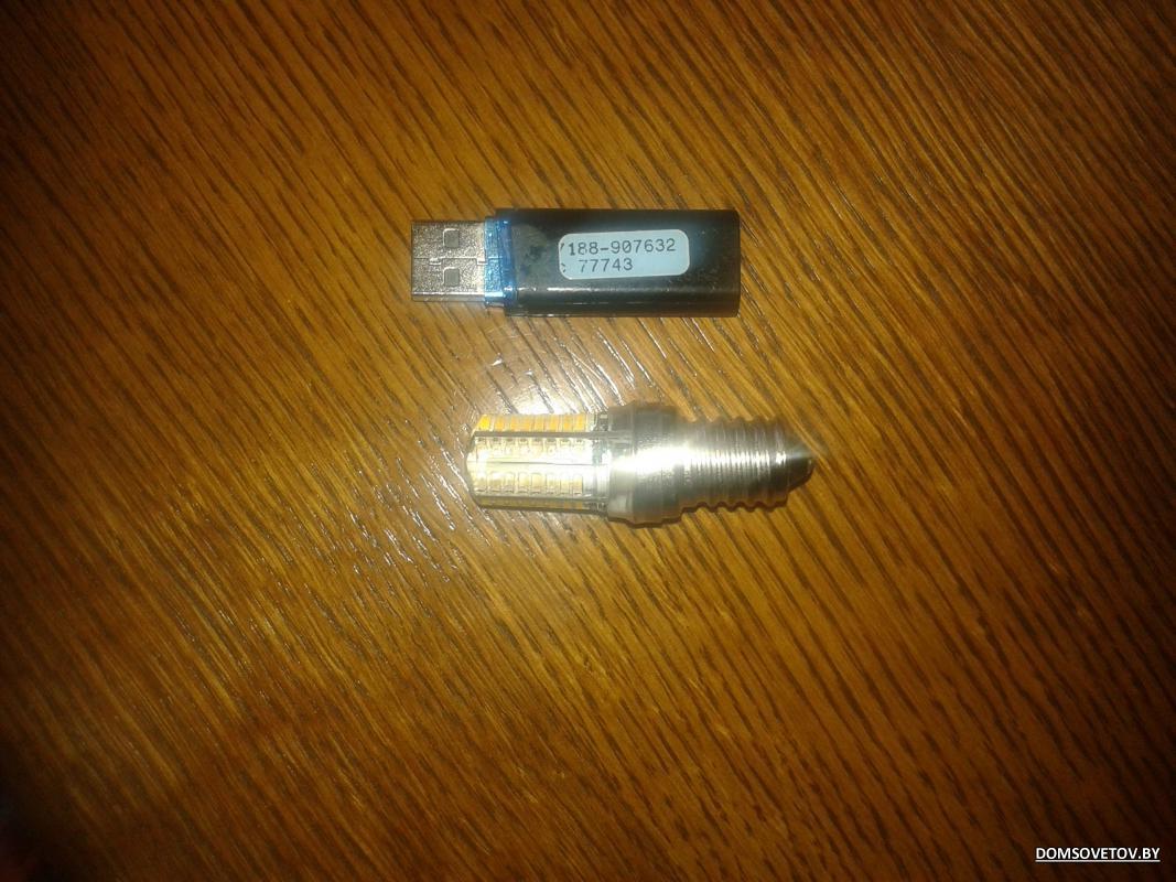

evg 20.02.2016 15:32
Сообщение от Scorpy (Сообщение 252683)
покажте шо за они?
http://www.domsovetov.by/imagehostin...85cef66df7.jpg
Да, с Али они
Scorpy 20.02.2016 15:54
@evg, я недолюбливаю такие кукурузины.
