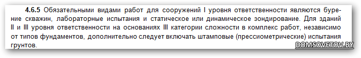

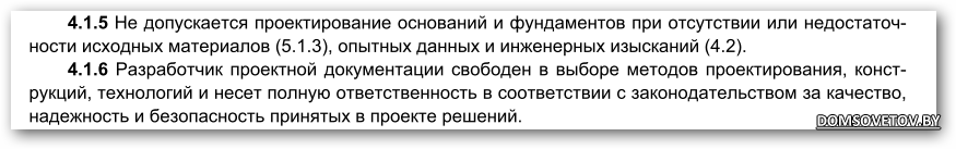

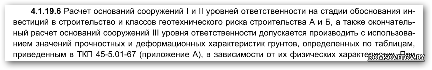

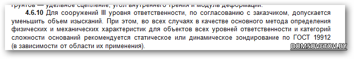

Pavel_GGS 10.04.2013 20:23
Сообщение от Kuzbar (Сообщение 137580)
Правильно написано ![COLOR="Silver"]
от вашей уверенности попахивает нафталином. вы на все готовы что обосновать ваше разгильдяйство. это немного с сарказмом. но со смыслом.
читаем внимательно и вникаем в смысл к чему данные мероприяти имеют смысл.
http://www.domsovetov.by/imagehostin...591e1e157f.png
у меня сегодня на почте был разбор полетов человека, которому скорее всего по дури подсказали не грузить фундамент и заармировать стеклопластиком. три трещины.
может уже хватит с детской самоуверенностью талдычить о том что вы правильно поступили забив на все.
жаль что пишут напарямую мне в почту и лс минуя форум. вот создавали бы темы. народ бы посмотрел....

Pavel_GGS 10.04.2013 20:38
Сообщение от Kuzbar (Сообщение 137583)
Для сооружений III класса ответственности указанную оценку допускается не производить... Где разгильдяйство вы усмотрели? Я ни на что не забивала.... У меня есть глаза и уши .... Я пообщалась с соседями которые уже построили дома в данной местности... Узнала какой тип фундамента они выбирали и почему... Кстати в конце улицы строился парень который работает в строительной организации и у которого есть опыт...
там черным по белому написано не производить оценку изменения геологических условий

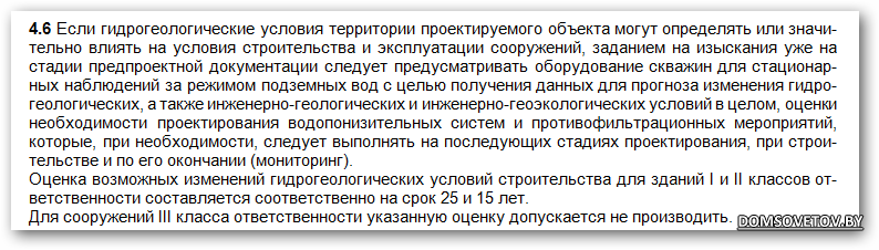

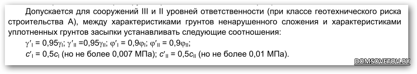

Pavel_GGS 10.04.2013 20:42
http://www.domsovetov.by/imagehostin...595c42de2d.pnghttp://www.domsovetov.by/imagehostin...595cddd92b.pnghttp://www.domsovetov.by/imagehostin...595d7ac7ef.pnghttp://www.domsovetov.by/imagehostin...595e1cd87e.pnghttp://www.domsovetov.by/imagehostin...595f764343.pnghttp://www.domsovetov.by/imagehostin...5960143521.png[COLOR="Silver"]

Pavel_GGS 10.04.2013 20:44
Сообщение от Kuzbar (Сообщение 137590)
А я что то другое написала?
да там необходимо бурить и наблюдать за изменениями геологических условий в течении 25 для 1 уровня и 15 лет для второго. для 3 допускается не делать этого.
но это не относиться к отсутствию геологии. допускается не делать доп мероприятия
