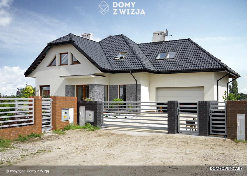

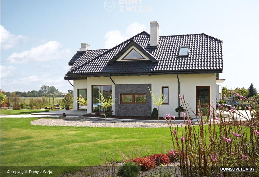

По проекту плиты из песчаника. Я планировал крупноформатную плитку. Но вот увидел вариант реализации моего проекта из мелкой плитки, мне понравилось :)
http://www.domsovetov.by/imagehostin...05a01811ac.jpghttp://www.domsovetov.by/imagehostin...05a05e86ba.jpg
Но тут им пришлось отказаться от отделки трубы камина. На вент фасад наверно мелкую плитку никак не применить.
Вот все фото этой реализации: http://www.projektyzwizja.pl/realiza...2-realizacja-2
wilson 14.06.2016 22:58
И жалюзей там тоже нет :)
