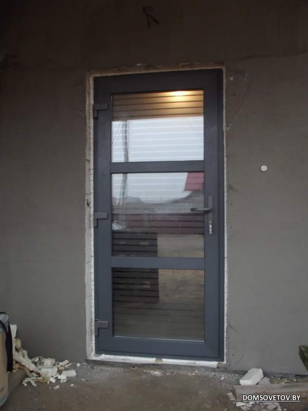

в теме писал.. у меня пластиковая, ламинированнная, с "полосатым" стеклопакетом. поставил вместо металлической.
плюсы - тепло, не дует, прилегает плотно, внешний вид.
минусы - не убедительный замок хотя дверь закрывается нормально. просто там немного другая система, надо привыкнуть.
дверь шириной 1м. провисания дверного полотна нету.
с моей дверью производитель немного накосячил - приезжали исправлять уже три раза.
http://www.domsovetov.by/imagehostin...d6c41cad8a.jpg
