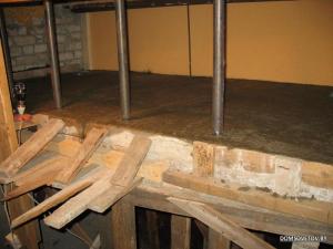

в общем брал бетон c20/25 П3, до -5 на гранитном щебне 5-20. 1.6 м3 доставка миксером. 2 человека носили, я разравнивал 2.5 часа на всё. бетон был достаточно жидкий, можно было проштыковать и не вибрировать, хорошо везде затекал. Подсобники даже отговаривали, но раз вибратор был взят и деньги уплачены, я прошелся, всё вибрирование заняло 10 минут, в каждую ячейку на 3-5 секунды.http://www.domsovetov.by/imagehostin...c1a41bca4f.jpg
Dobrinia 26.10.2014 10:27
Обманчив жидкий бетон, не провибрировав его увидишь результат лишь после снятия опалубку а будет уже поздно.
