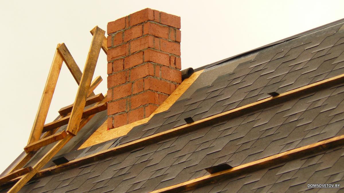

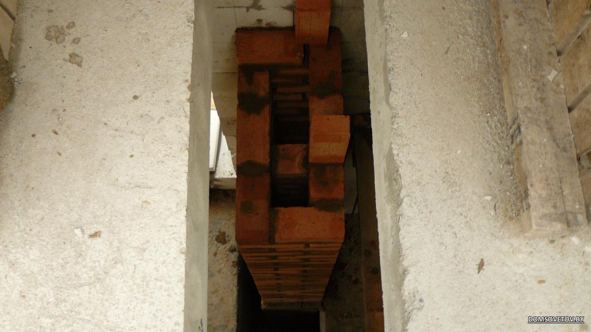

Размер дымохода 740*380, проходит один вентканал и канал собственно с гильзой 120х230 из нержавейки, высота дымохода около 9 метров, выложен полнотелым кирпичем. На первом этаже планируется подключение каминной топки (какой пока не выбрал :be:), камин скорее для души, отопление будет или ТТ, или газ (если подключусь). В верхней части около 1 метра кирпич положили на ребро, что бы отступить от стропильной ноги.
Гильзу чеканили раствором по-видимому только вверху, так крепили хомутами из метала в кладке.
Нарыл еще пару старых фоток (для наглядности): тут еще без гильзы http://www.domsovetov.by/imagehostin...5d3fc3ca90.jpg
гильза идет не до самого верха, не хватило сантиметров 50.
http://www.domsovetov.by/imagehostin...5d5bc5c508.jpg

Point, Если Ваш канал загильзован и в одном месте замоноличен то это не очень хорошо.Непонятно зачем вообще заделывали ведь воздушный зазор лучший изолятор от нагрева+гильза должна быть свободна в канале(линейное расширение).Если есть возможность освободить заделку освободите.Дымоход на чердаке должен быть оштукатурен и побелен,дерево в местах прохода заизолировано(хотя на 9м там и так не будет никакой температуры)
