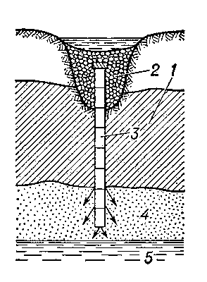

Есть большой соблазн сделать вертикальный дренаж. Пару скважин пробурить и посмотреть уйдет ли вода. Примерная схема
http://www.domsovetov.by/imagehostin...caf4bbb24c.gif
Поглощающий колодец: 1 — водоупорный (глинистый) слой; 2 — гравий; 3 — дренажная труба; 4 — водопоглощающий слой; 5 — грунтовые воды.

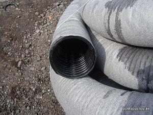

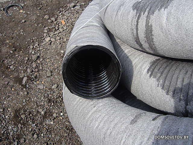

Трубу использовать вот такую.
http://www.domsovetov.by/imagehostin...caf4c0a9f2.jpg
Дренажная труба в обмотке из геотекстиля Typar (DuPont)
-Труба Д110 с обмоткой (бухта 70м. п.) 29.000 руб. м. п.
-Труба Д125 с обмоткой (бухта 75м. п.) 65.500 руб. м. п.
-Труба Д160 с обмоткой (бухта 50м. п.) 95.000 руб. м. п.
Парни которые скважины бурят говорят что просто бурят ф300 дырку и засыпают гравием. Но он то ведь затянется глиной со временем и уже хуже будет. Если получится опустить такую трубу в землю и внутрь закидать камней то должно быть надежней.
Глубже чем на 5-6 метров бурить не буду и не ближе метров 10-15 от скважин получается. Вроде никаких проблем с таким решением не должно возникнуть. А если уж не сработает, то уже раскошеливаться на дренаж горизонтальный.

Хорошая идея и должна работать.
Только вот сможете ли засунуть достаточно мягкую трубу в скважину - большой вопрос. Я себе когда вставлял 110 трубы канализационные в скважины (делал четыре скважины по 20м каждая для дренирования), то парни их своей установкой дожимали, вручную невозможно было и одну трубу вставить. Но это вопрос диаметра трубы и скважины, разумеется.
Резюмирую: лучше подстраховаться и иметь под рукой какие-нить трубы пожоще, если дренажные из геотекстиля не удастся вставить.

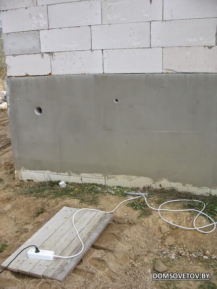

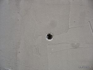

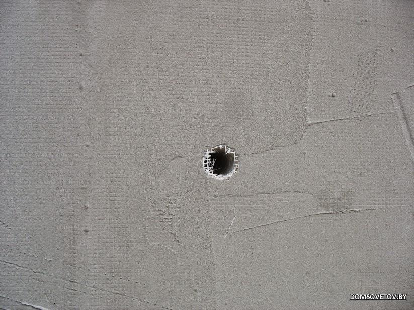

Просверлил дырочку под поливочный кран. ф32 и казалось бы ничего сложного, но перфоратор отдолженный у Dolbo весит килограмм 10 и сверло наверное еще 5. Пол часа промудохался, все подклинивает и не получается сверлить. В итоге подсыпал чтоб чуть повыше было и держать удобнее и на одном дыхании 30 см бетона просверлил.

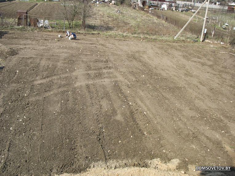

Пока было сухо занялись подготовкой под газон. Собрали урожай камней и большинство веток. Теперь ищю кого позвать чтоб мотоблоком прокультивировать. Похоже 300 тыр за сотку нынче просят.
http://www.domsovetov.by/imagehostin...ded5341cbf.jpg
wilson 15.04.2015 08:17
Я бы до забора и отмостки с дорожками ничего не делал по участку.
purler 15.04.2015 08:30
wilson, так растет всякая ерунда.. неприятно (( а тут не так дорого выходит, остается еще взрыхлить почву, убрать оставшийся мусор да засеять траву. Мешок травы уже куплен. Хоть пол участка облагорожу.
