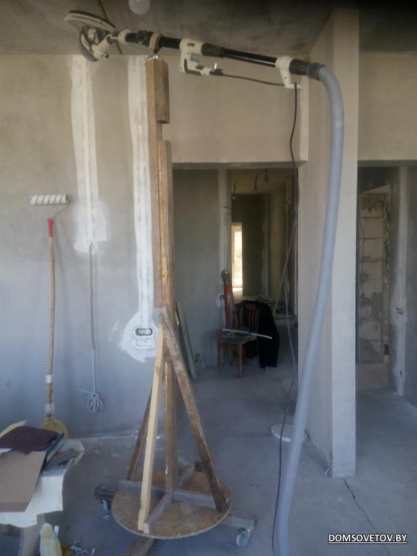

У нормальных отделочников давно шлифмашины с пылесосами, так что никакой пыли. Даже у меня есть шлифмашина и пылесос, хоть я не отделочник. Можно самостоятельно отшлифовать весь дом за день-два, условно, конечно, т.к. шлифовка производится по мере шпаклевания. Даже потолки можно :
http://www.domsovetov.by/imagehostin...10728106f6.jpg
