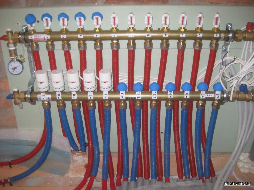

Сергей 31 10.01.2016 16:46
Мотайте т.п. в спальной, на колекторе полов на петлю спальни ставьте привод, датчик температуры в пол и регулируйте, как Вам удобно.http://www.domsovetov.by/imagehostin...260a1870ff.jpghttp://www.domsovetov.by/imagehostin...260b0c0b83.jpg

@Сергей 31, по вашей фото интересно мне очень, какую роль играют расходомеры в коллекторе с сервоприводами.... или там серво только режим вкл-выкл имеет?

Славка 10.01.2016 20:15
Сообщение от Dobrinia (Сообщение 247100)
Они друг друга никак не заменяют.
Расходомеры необходимы для балансировки, что более чем актуально на таком количестве петель и их разной длине.
Это как балансировочные краны на радиаторе и термоголовы. Одними балансируется гидравлика, а другими регулируется температура в помещении.

Dobrinia 10.01.2016 20:54
@Славка, а каков пирожок стены в гостинной, утепление пола/потолка и площадь остекления?
Уж слишком близкие условия к моим. Оч интересно =)
По сервам, всеравно не понял. Если расходомерами все отрегулировано и в комнате одна петля, например. То каким образом серво-привод будет регулировать температуру....? Вкл-Выкл или величиной открытия?

@Dobrinia,
Расход воды регулируется с полностью открытыми кранами/сервами. Балансируется чтобы он везде был одинаков, тогда при перекрытии одного из контуров проток воды увеличится пропорционально во всех контурах. Если вы сделаете балансировкой в одном контуре меньше, то при открытии другого проток в первом может уменьшится или "остановиться". Поэтому сначала балансируем всё, а потом уже играемся с сервроприводами. И не зависимо будет это вкл/выкл или частичное придавливание, гидравлика в остальных контурах не повлияет. Т.е. задачи сервоприводов и расходомеров разные.

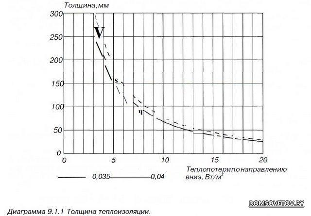

Korvet068 11.01.2016 00:33
Сообщение от Славка (Сообщение 247165)
В землю, если вдруг и пробьёт рекомендуемые 8-10 см ЭППСа, не так страшно. Земля выступит в качестве теплоаккумулятора
Только перед этим она будет теплоотводом несколько месяцев.
Это всё одно, что положить нагретый паяльник на наковальню
Dobrinia 11.01.2016 01:07
@Korvet068, да гляньте график. Там кот наплакал теплопотерь в грунт при 10см утепления.
Korvet068 11.01.2016 01:13
@Dobrinia, да я не о самих теплопотерях как таковых через ЭППС, а о том что грунт будет теплоотводом, а не теплоаккумулятором.
Сергей 31 11.01.2016 01:47
Я Вам открою страшную тайну. Тепло стремится вверх.
Korvet068 11.01.2016 01:52
@Сергей 31, то что оно стремиться вверх не значит, что оно не лезет в низ и по бокам. Готовы подставить ладонь под основание кружки из тонкой нержавейки в которую будут наливать кипяток?
Dobrinia 11.01.2016 02:03
@Сергей 31, закрою тайну, это только конвекция вверх. А вот лучистое во все стороны, пример корвета весьма удачен ) Можно еще предложить ИК обогреватель газовый перевренуть и убедится
sergN 11.01.2016 11:05
лучистое тепло должно для этого иметь определенные параметры.
ППС как раз оченьно препятствует этому лучистому.
Dobrinia 11.01.2016 12:49
@sergN, очень интересно каким образом полистирол начал отражать лучистое тепло... давайте подробнее рассказывайте.
Славка 11.01.2016 13:19
Лучистого тепла там быть не может. Для его появления должен быть зазор хотябы миллиметр ;) А как залить стяжку по утеплителю с зазором я хз.
artexpress 11.01.2016 13:51
Сообщение от Dobrinia (Сообщение 247261)
Если найдете формулы - посчитайте, сколько "лучистого тепла" излучает тело температурой 30 градусов.
Korvet068 11.01.2016 13:58
Помимо излучения лучистого тепла, есть ещё его и поглощение.
Классический пример, осязаемый собственной шкурой, находится в помещении напротив большого окна, при этом наглухо и герметично настроенного, когда на улице невероятный минус -жутко не приятно. Стоит окно зашторить, комфорт увеличивается.
Dobrinia 11.01.2016 15:33
@Korvet068, видимо вы говорите про поглощение лучистого тепла. Если что - то его производит, значит что то отдает. Вы отдаете лучистое тепло своё улице)
Korvet068 11.01.2016 16:55
@Dobrinia, да, так и есть. Только стекло его через себя хорошо пропускает, а тяжёлая штора - нет
evg 11.01.2016 20:04
Сообщение от Юра Добриденев (Сообщение 247119)
Для себя рассматриваю покрытие в спальне или из доски 16мм или из пробки. Думаю сопротивление пробковой доски примерно как у обычной доски 16мм.
разница такого варианта и покрытия из плитки заставит поднять среднюю температуру теплоносителя на 4,758 градусов.
Как мне кажется, потери в данном случае не в пределах арифметической погрешности а намного выше. Именно из-за того, что лишее тепло будет уходить из дома (в грунт)
---------- Сообщение добавлено в 20:04 ---------- Предыдущее было в 20:03 ----------
Земля выступит в качестве теплоаккумулятора, и в последствии отдаст энергию назад.
Каким образом земля с температурой ниже 10С может зимой отдать энергию комнате с температурой около 20С?
Dobrinia 11.01.2016 20:08
@evg, отдаст в виде меньших потерь из-за меньшей разницы между полом и грунтом. Т.к. грунт чутка нагреется :D
evg 11.01.2016 20:12
Как видим из графика (пару страниц назад), при увеличение толщины утеплителя с 5см до 10 см, теплопотери через пол уменьшаются в 2 раза.
Так вот если у нас пот стяжкой например 8см утеплителя, а над стяжкой мы добавим 0.5см утеплителя (таже пробка), то теплопотери через пол однозначно будут выше чем погрешность, и их стоит учитывать
---------- Сообщение добавлено в 20:12 ---------- Предыдущее было в 20:10 ----------
Сообщение от Dobrinia (Сообщение 247334)
Грунт чутка нагреется? Это сколько нужно Гккал чтобы нагреть весь грунт под домом на 1С ? ) Также стоит, учитывать, что грунт под домом может быть не изолирован утеплителем от улицы
Dobrinia 11.01.2016 20:41
@evg, пробку не рассматриваем. Нормальный человек пробку греть не станет, если на ней ходить босиком и так тепло, равно как ходить по полистиролу.
сравните с паркетом тогда уж.или ламинатом.
---------- Сообщение добавлено в 20:41 ---------- Предыдущее было в 20:34 ----------
@evg, и кстати. Адекватные люди делают полы по грунту(пгс).
100см пгс(сухого) эквивалентно 9см полистирола. У меня метр ПГС уж точно под полом.
Так что не все так сложно... прогреть можно запросто
Славка 11.01.2016 20:59
@evg, нет необходимости нагревать грунт до 20 градусов. Более того грунт и сам является теплоизолятором, не таким естественно как ЭППС, но всё же. Накопив энергию в грунте он не будет её отдавать назад, тк разница температур не в ту сторону, он просто снизит дельту и уменьшит теплопотери вниз. Грубо песочный термос.
И если учитывать теплопотери вниз, то только основные они по наружному контуру неутеплённого фундамента. Если возьмёте калькулятор и прикините, то разница в теплопотерях вниз, если пенопласт 10 ка, под ним 10 см черновой стяжки, а потом песок, при увеличении температуры теплоносителя на 5", не превысят 1 Вт на 1 м2.
Ведь речь идёт не об всех теплопотерях, а об разнице теплопотерь при увеличении температуры теплоносителя. А что такое 1 Вт? На 100 м2 это 72 кВт за месяц или целых 8 кубов газа. Цифра в районе арифметической погрешности на открыть один раз двери.
evg 11.01.2016 21:43
Сообщение от Dobrinia (Сообщение 247349)
Дело не в конкретных цифрах и чистовом материале по стяжке. Я просто Вам показывал ошибочность суждения, что при увеличении T теплоносителя никаких дополнительных теплопотерь нету. А они есть. Грубо - они пропорциональны увеличению толщины теплоизолятора над стяжкой
