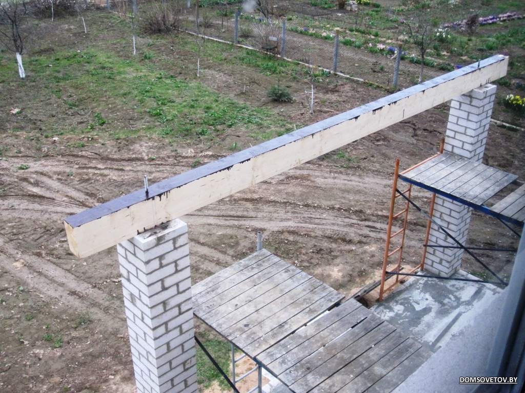

p/s брус 150х250х6000 поднимали в двоём, правда достаточно сухой, из ёлки. На фото расстояние между опорами 4,4 м.
http://www.domsovetov.by/imagehostin...059b969d10.jpg

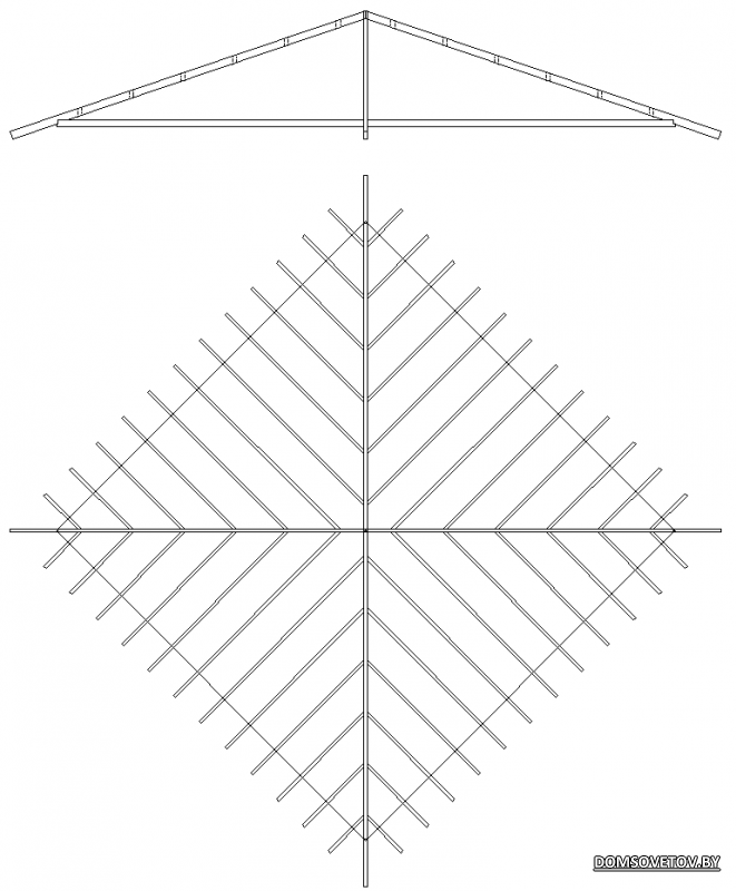

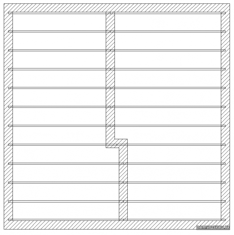

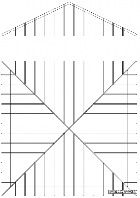

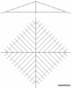

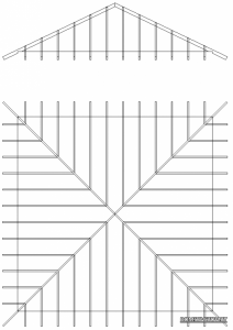

Вот набросал картинки:
http://www.domsovetov.by/imagehostin...109491b1c7.pnghttp://www.domsovetov.by/imagehostin...1095836f33.pnghttp://www.domsovetov.by/imagehostin...109673c110.png
Как стропилины крепятся к мазурлату - понятно. А как их крепить к диагональным стропилинам? С помощью металлических пластин?
