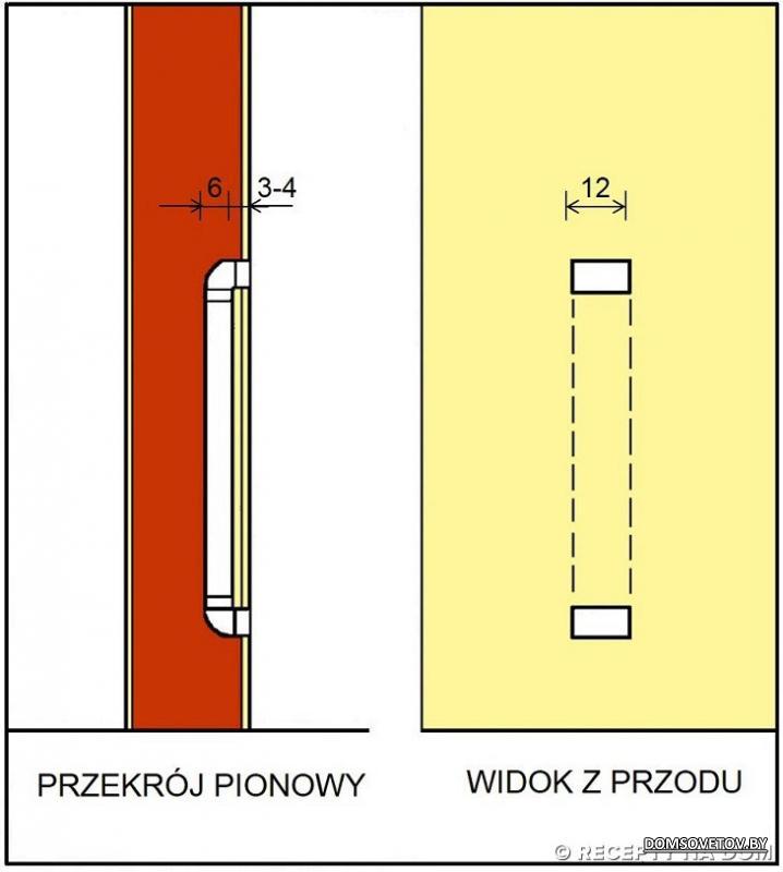

Когда-то уже обсуждали. Но нашел одну статью с отличными картинками. Даже перевод не нужен. Итак, как спрятать кабеля, идущие от телевизора, висящего на стене.
http://www.domsovetov.by/imagehostin...f59d401d56.jpg

Чтобы смонтировать туннель для кабельного телевидения, вам нужен швеллер один метр 6 х 12 см с двумя подходящими коленями под углом 90 ° по вертикали.Стоимость всего набора не превышает 30 злотых.
voffka 11.03.2015 13:04
Какой на... швеллер? Я вижу пластиковый воздуховод, которых в той же Оме гора.
Alex77 11.03.2015 13:42
Сообщение от voffka (Сообщение 219319)
Перевод Гугла :)
Valery_SY 11.03.2015 21:20
Сообщение от Alex77 (Сообщение 219314)
Этот гугл чего-то не то курит... :D
Для выполнения тунеля под телевизионные кабеля потребуется один метровый вентиляционный канал сечением 6 х 12 см, а также два подходящих ветикальных колена на 90º. Стоимость всего набора не превысит 30 злотых.

Чем можно заменить воздуховод? может обычный короб кабельканала заложить под штукатурку?
serega 24.03.2015 13:33
Alex77, Купите 40 или 32 трубу канализационную, белую и два колена и буде счастье.
Alex77 24.03.2015 16:37
Закладывать чуть в стороне от центра телевизора?
privatt 24.03.2015 17:19
Сообщение от Alex77 (Сообщение 220470)
Ещё как вариант кусок профиля для гипсокартона.
