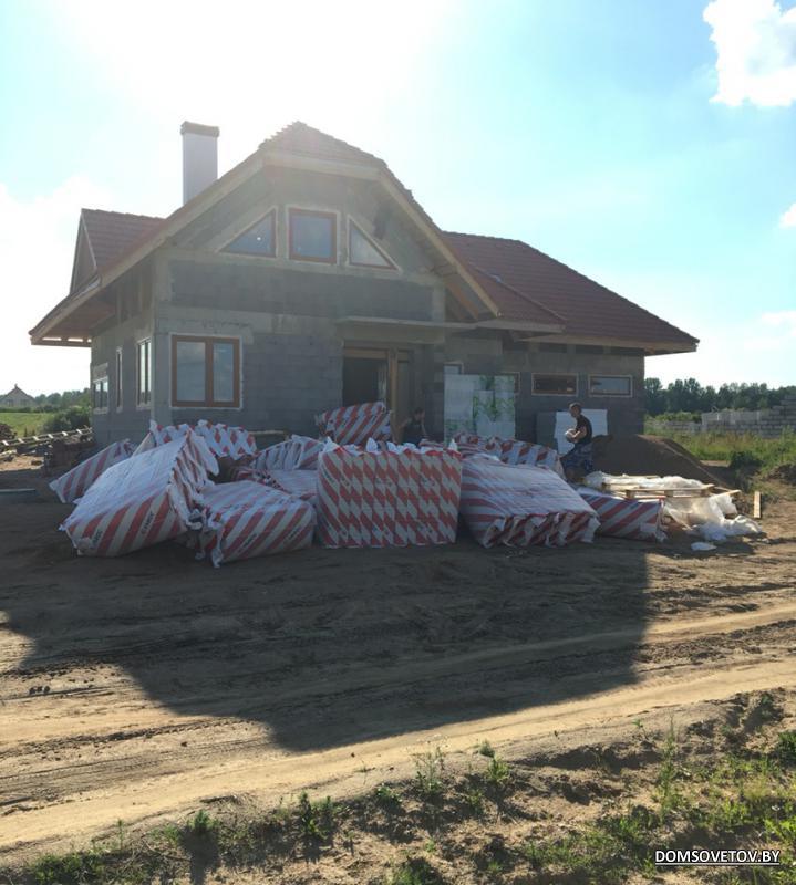

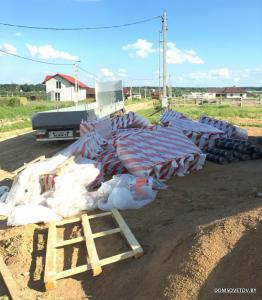

Сегодня пол дня ушло на прием утеплителя и прочей мелочи. Не понимаю как многие фирмы в принципе работают, машина должна была приехать в 15-00, грузчики тоже с этого времени.
В итоге: машина пришла в 17-00, грузчики протусовались 2 часа в пустую (но не бесплатно), мне обещали 2-х грузчиков по 60 тыс, приехали 3 по 75. Упаковок утеплителя должно было быть 115, приехало 79 ...
А так в целом все хорошо и вот такую кучу утеплителя мне придется запихать в свою крышу :)

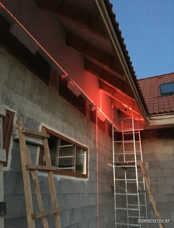

Lama 24.06.2016 00:22
Сегодня получилось весь день посвятить стройке.

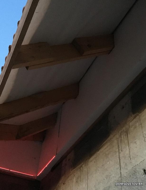

Начал утеплять фасад под навесом кровли, чтоб сделать подпорную стенку для утеплителя кровли.

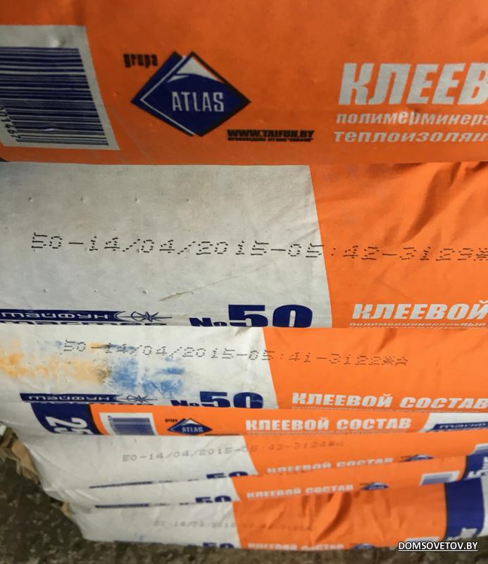

Первые 3 листа сделал на обычном клее, тайфун мастер. Клей мне привезли просроченный, как оказалось. Даже не знаю как на это реагировать :)(
http://www.domsovetov.by/imagehostin...c52594fe04.jpg

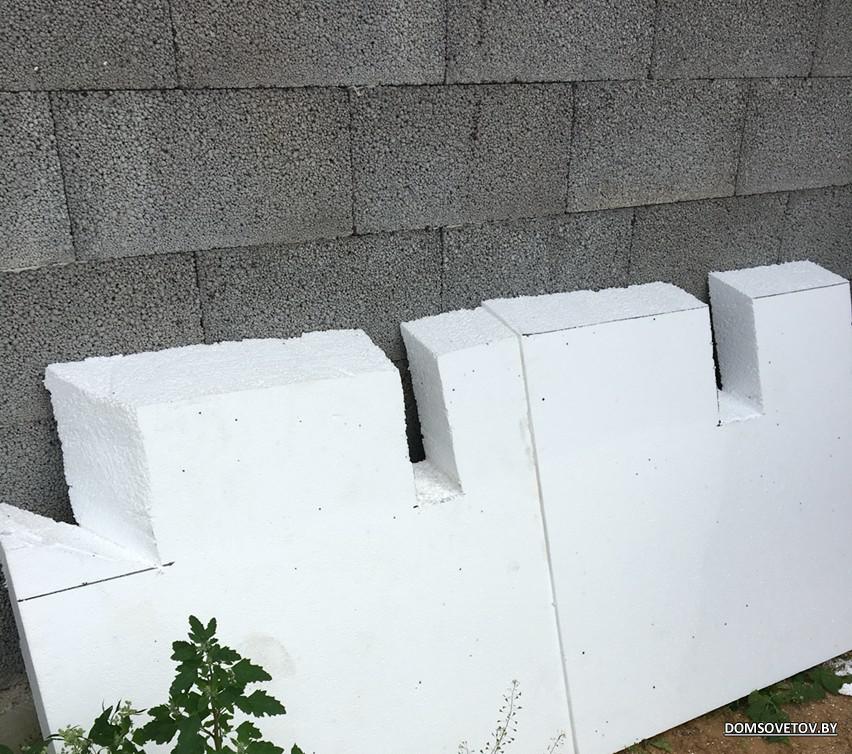

Крайне неудобно и тяжело в одиночку таким клеем работать, решил дальше делать клей-пеной. Пару листов сегодня приклеил, завтра продолжу.
http://www.domsovetov.by/imagehostin...c52e4ab4c0.jpghttp://www.domsovetov.by/imagehostin...c52d83c5fe.jpghttp://www.domsovetov.by/imagehostin...c52df5c5a6.jpg
Вроде даже по уровню все получается, правда в этом месте наверно это и не нужно.

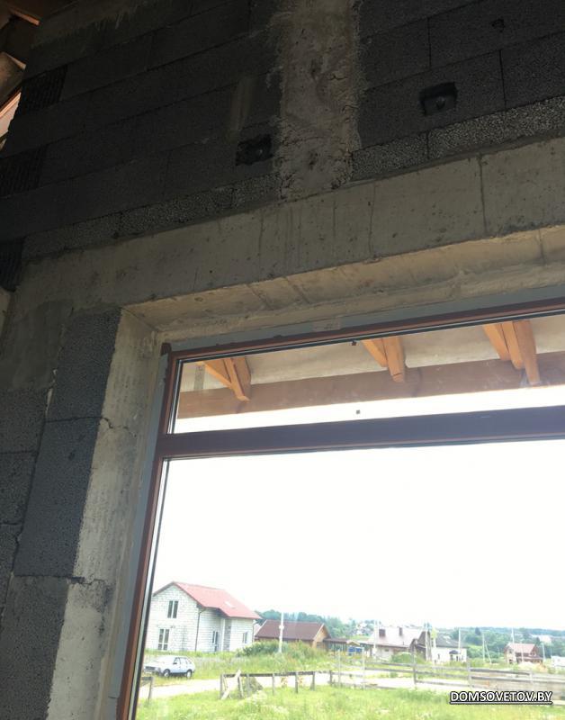

Обратил сегодня внимание на свои горизонтальные откосы, скоро штукатурить, нужно наверно их как-то подготовить.
Расстояние от балки до края рамы порядка 10 см, наверно будет правильным пошить ЭППС-ом эту толщину, а по нему уже штукатурить.
Не знаю, правильное ли это решение?http://www.domsovetov.by/imagehostin...c592ce96a3.jpghttp://www.domsovetov.by/imagehostin...c5930cdd4a.jpg

Вы утеплитель под самую крышу ставите, а мне строители мои сказали, что мол, делать будут до стропил, остальное изнутри делать потом надо. Это они ленятся или это специфика такая?
Крыша холодный чердак. Там вообще ничего кроме может быть когда нибудь установки вентиляции не будет
Lama 24.06.2016 11:19
@Barman, холодный чердак не утепляется. А утеплитель Стены и утеплитель Кровли, в случае мансарды, должны иметь общий контур. В моем случае эти панели служат упором для утеплителя скатов. У вас может быть другое решение, полагаю утеплитель положат по перекрытию верхнего этажа.
