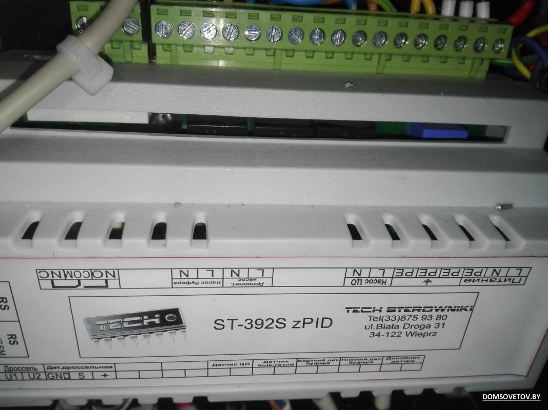

Кто-нибудь знает, пользовался контроллерами для каминов марки Tech? Сейчас на акции - 20%.

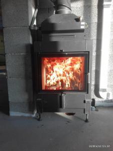

Купила надысь дрова камину. Граб. Сказать, что удивлена, не сказать ничего. Два поленца с 20.00 горят по сей момент. Фото прилагаю.

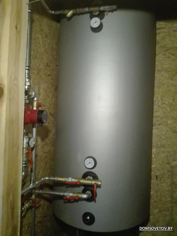

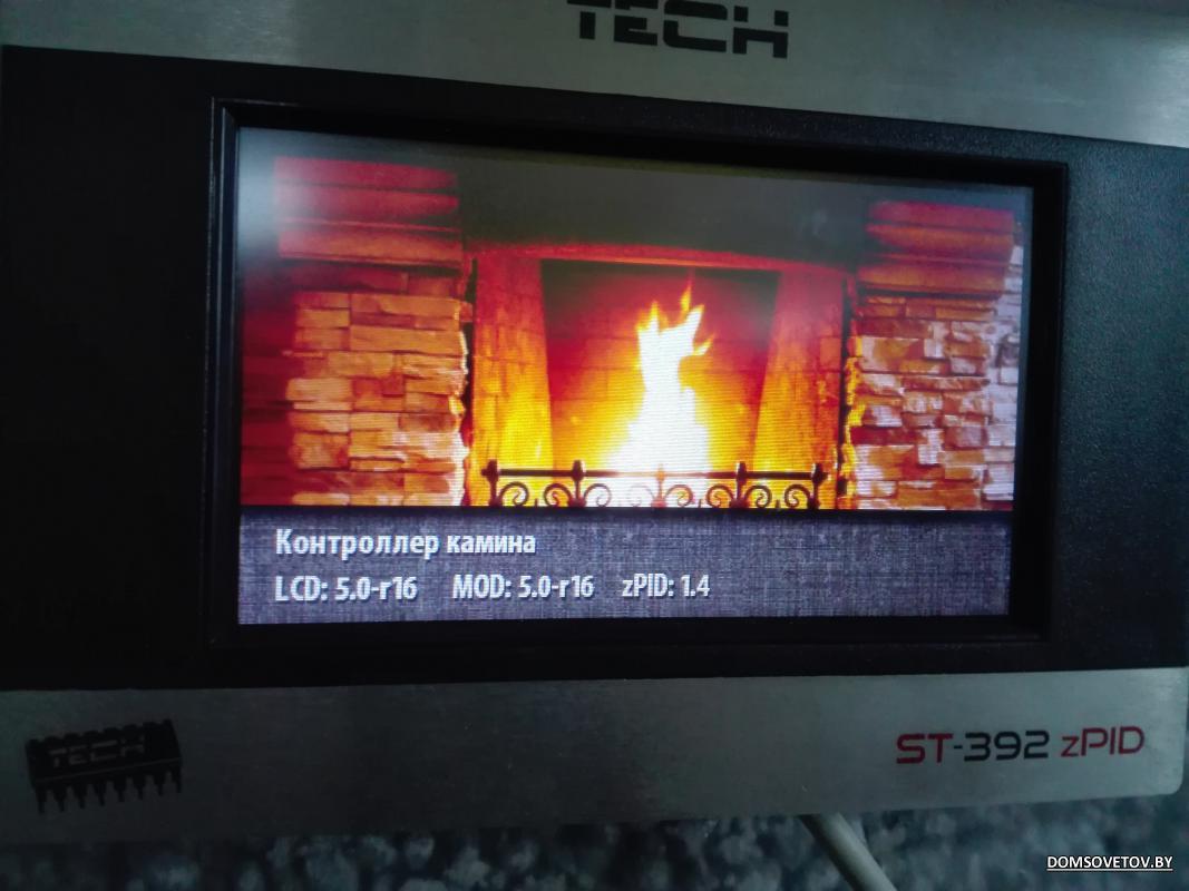

ignatov 07.12.2019 11:49
Сообщение от Андрей.80 (Сообщение 323347)
Подключал на камине с водяной рубашкой. Второй сезон, пока работает:ab:

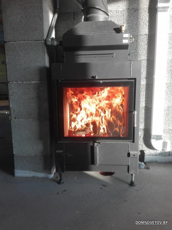

Андрей.80 07.12.2019 22:36
ignatov 08.12.2019 10:35
@Андрей.80, ТА, кажется 500л. По работе камина плюс ТА нет вопросов, все отлично. Есть вопрос к реализованной концепции отопления. Каркасный дом, непостоянное проживание, отопление только теплыми полами и источник тепла только камин. Естественно, нужно время , чтобы нагреть дальние комнаты, при этом в помещении с камином - парилка.
http://www.domsovetov.by/imagehostin...ca745a0485.jpg
sergN 08.12.2019 11:13
для быстрого нагрева всегда используют обдув топки...
а тп-это как печь=теплонакопление (на ночь)
