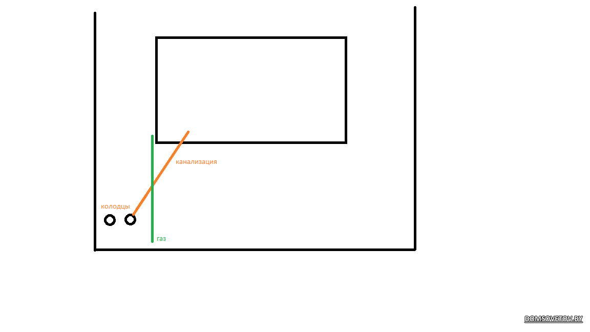

Подскажите по пересечению газа и канализации.
Какие нормативы:
1. сколько должен быть отступ от колодца местной канализации до газовой трубы в земле?
2. могут ли трубы (канализация, газ) так пересекаться, как на картинке?
3. на каком расстоянии должна пролегать газовая труба в земле до фундамента дома при подводе?
Звонил проектировщикам в горгаз - сказали можно от колодца до трубы - 0,6 или даже 0,3 м. По вертикали могут пересекаться, но расстояние должно быть 0,2.
Но, когда пришел брать техусловия, то уже говорят что от колодца 1 м. или 1,5 м. должно быть. Получается на этот угол я уже не смогу газ вывести при таком расположении колодцев канализации.
http://www.domsovetov.by/imagehostin...246a5f0ab4.png
