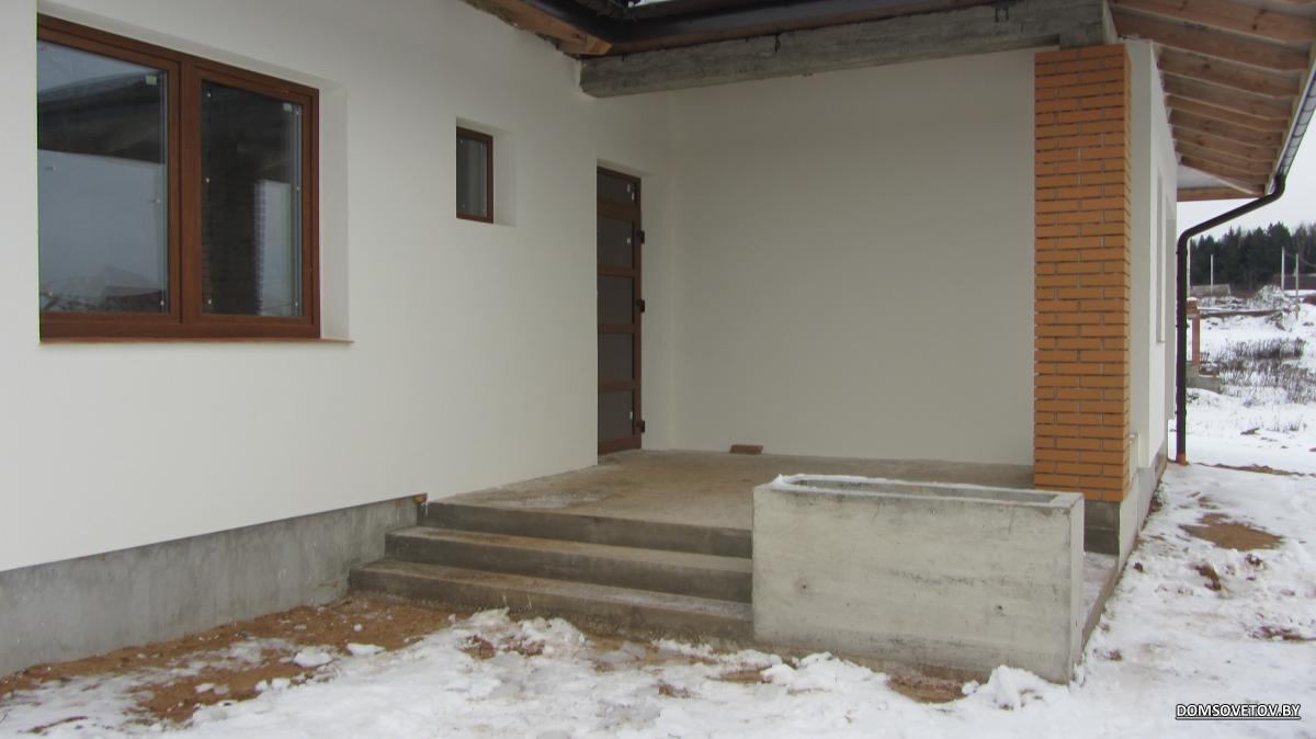

10см стены + 10см утеплителя = 20см - много. жену еле на 5см снаружи уговорил
На фото видно как выглядит откос из 18 см ППС , окна-двери устанавливались вровень с основной стеной. Более того, для исключения туннельного синдрома можно запилить внешний откос под угол, в моем случае 2,5 см на 18 см толщины.http://www.domsovetov.by/imagehostin...efea66fefa.jpg
Юра Добриденев 16.06.2014 23:23
Чем резали под угол ?
mikola 18.06.2014 13:00
Резал весь пенопласт ножовкой по дереву с мелким зубом, та что была в наличии (Bahco PRIZECUT :) )

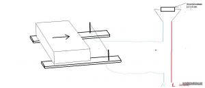

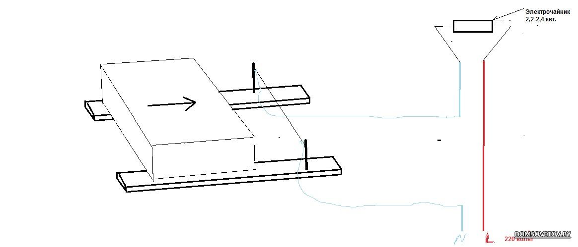

Хотя в этом году уже склепал "устройство" для нарезки по толщине: осталось порядка 1,5 куба остатков 18-ки 25 плотности, которые было решено использовать для утепления пола распустив их по 8 см толщиной. Схема до безобразия простая, два бруска (что нашел) 50х100 расположил на расстоянии метр по осям, чуть ближе к внешнему краю в брусках закрепил шпильки резьбовые 8-ку, далее закрепил нихромовую проволоку 0,8 мм на нужной высоте, подогнав гайками по резьбе. Схема включения с регулированием тока нагрузкой: нить включается последовательно в разрыв нейтрального провода. Для 0,8 мм нихрома 1 м длиной необходимый ток обеспечивался нагрузкой в 2,3 квт - электрочайник имел соответствующую мощность. За время кипячения 1,2 литра (такой у меня чайник) можно было сделать два прохода. Понятно, что КПД такого устройства как у паровоза, но на иные схемы с использованием трансформаторов, потребовались бы совершенно иные вложения.http://www.domsovetov.by/imagehostin...2cda807cb2.jpg

mikola, надеюсь вы в курсе что может быть ебанит?
mikola 19.06.2014 18:13
не не ударит :), т.к. нить включается последовательно в разрыв нейтрального провода, да и дифы в щитке стоят на случай тока утечки. Обжечься более реально. Да и дело свое сделала и была разобрана.
