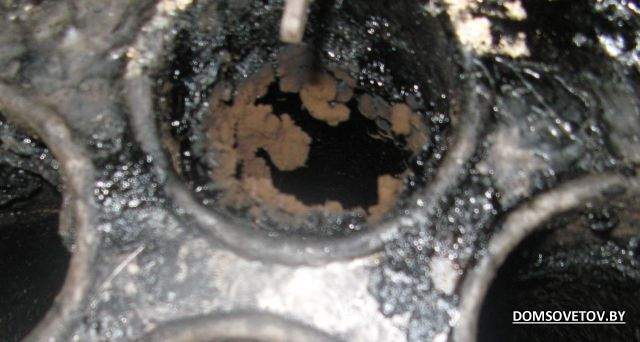

sergN, Речь шла про заводскую ютуловскую штуку. не знаю чем там можно выстудить, но картина как на фото мне не очень нравится, это одно из 7 отверстий в водном кожухе. что с ними будет при сырых дровах, при появлении конденсата, понять не сложно, забьются скорее всего.
За КПД я как бы и не переживал.

Peligrin, ваша картинка свидетельство не полного сгорания и холодной обратки. Если убрать что то одно картинка лучше будет. Но неполное сгорание тут ихмо основное (что причина, дрова, топка, кривые руки не знаю).

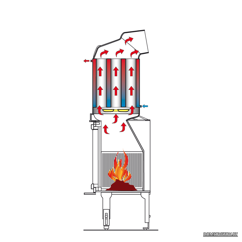

Господа, к кто сказал, что там 300С? Это Вы на топку конвекционную смотрите, там 278С. А здесь совершенно другая камера сгорания, даже стандартный пламяотсекатель требуют убрать. Появляется вторая камера, где будут догорать газы. Соответственно, это уже другая конструкция, а не проста приблуда-насадка на дымоход.

sergN, дымоход, через эти семь трубок огонь проходит, вокруг трубок вода. я так понимаю - что сделано это для быстрого подогрева воды.
что всякая железяка собирает всякую сажу согласен. я о том что дымоход диаметром 200 труднее забить и уменьшить тягу чем сем трубочек значительно меньшего диаметра
