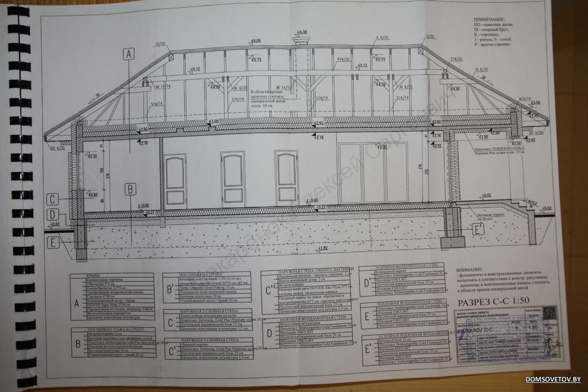

Если уж на то пошло, Вик писал про свой расход за 2 года, в ветке про расходы у некоторых за 2 месяца столько вылетает. Я прекрасно понимаю, что те кто не продумал этот вопрос изначально и теперь уже поздно, любят отстаивать свою ситуацию для собственного успокоения во всех возможных местах и при любом удобном случае, но многие на это слаженное организованное сопротивление утеплению даже не обращают внимание. Вот, например, недавно один из форумчан выложил фрагмент проекта, при обсуждении какого-то вопроса :http://www.domsovetov.by/imagehostin...175d14300e.jpg
Загрузил на форум и не стало видно текста. Стены 200мм, пол 200мм, цоколь 150мм, кровля 400мм. Керамика 250мм с Ж/Б перекрытием
По плитам, без продухов и с утепленным цоколем и отмосткой, считаю, можно меньше. 150мм будет достаточно
