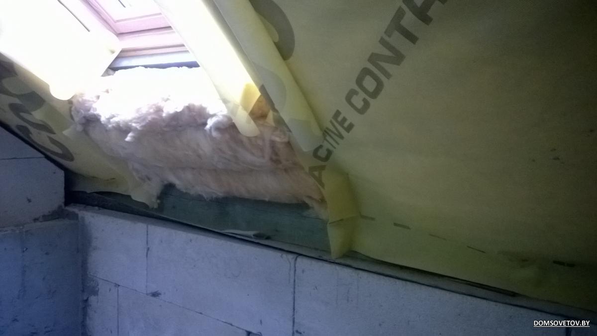

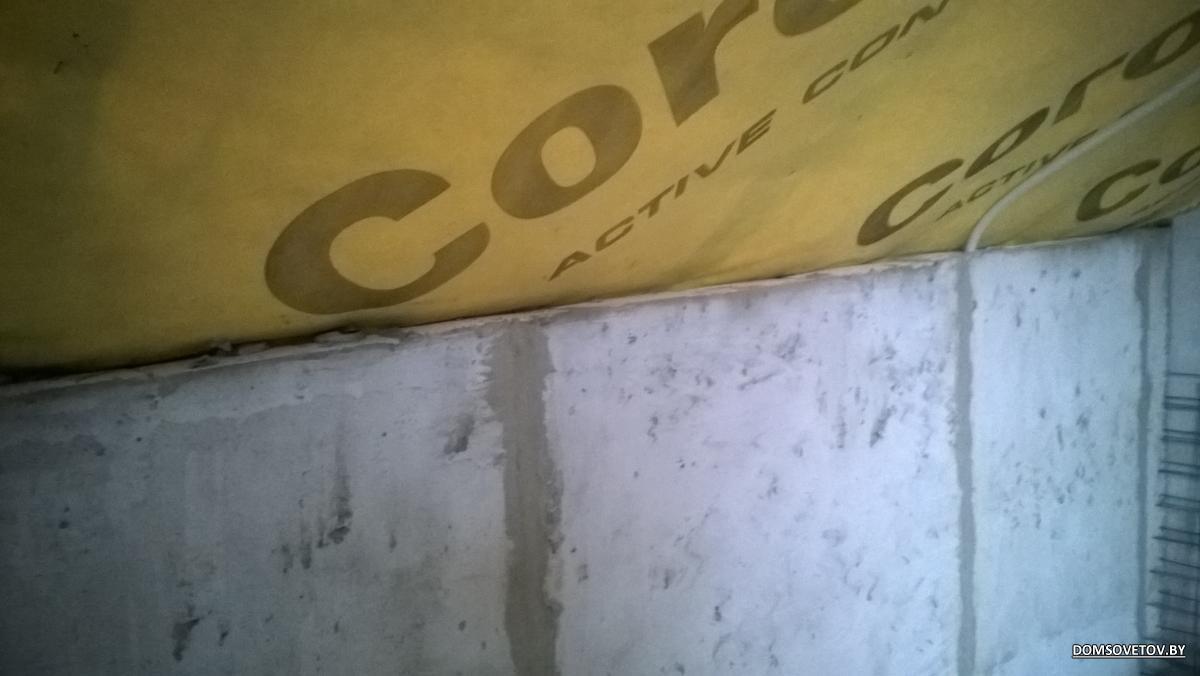

кто как утеплял или не утеплял на мансардном этаже участок со стороны мауэрлата?
http://www.domsovetov.by/imagehostin...f95d91ccb9.jpg
в комнатах просто отрезал куски гсб и клеил вдоль мауэрлата
http://www.domsovetov.by/imagehostin...f95e797546.jpg
Икс 09.11.2014 20:21
я клеил куски газосиликата снаружи мауэрлата. Внутри как на фото минвата до стены.
VAR 09.11.2014 20:33
у меня все с точностью до наоборот
