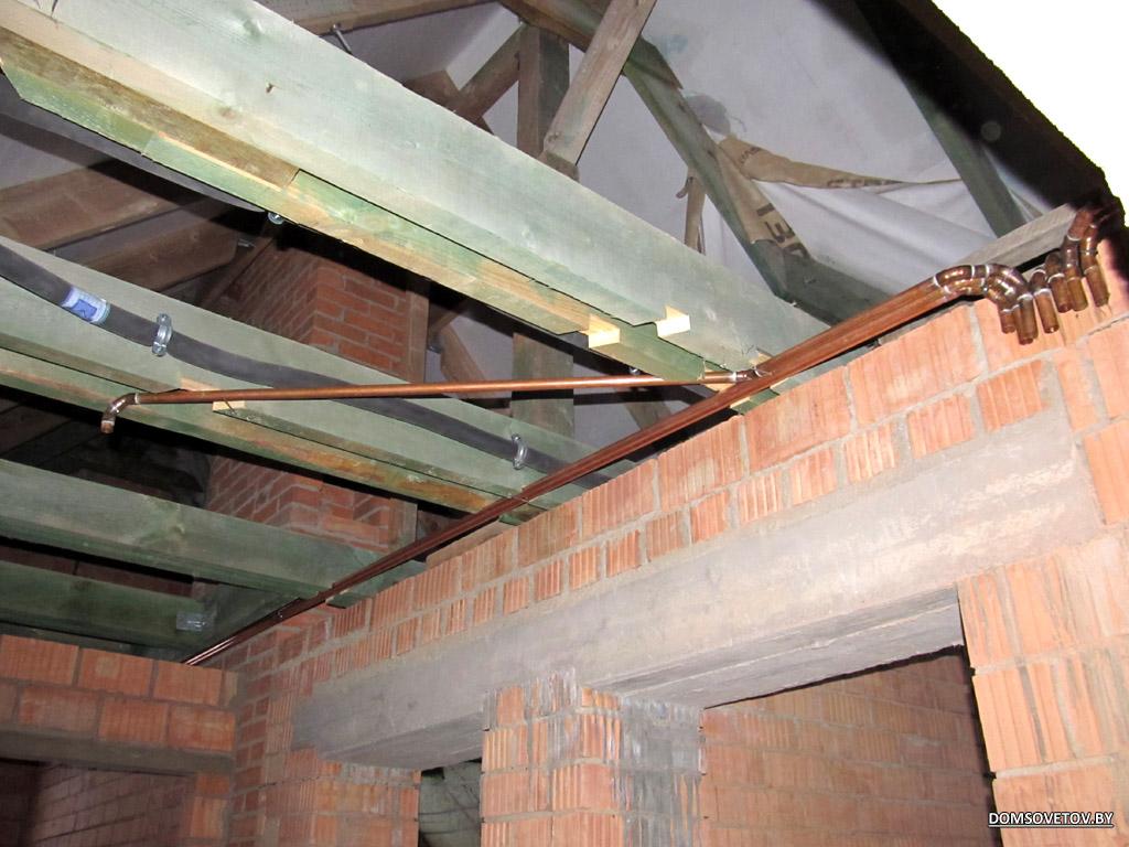

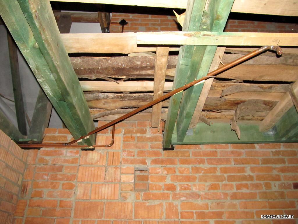

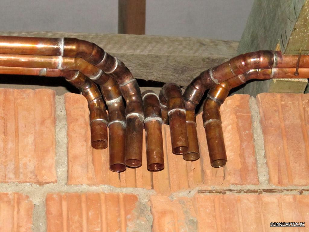

Я медные трубки 22*1 раскладывал под проводку на мансарде. Вот нашел несколько фото. Провода ко всем светильникам в моем варианте идут от щитка. Поэтому видно такое скопление трубок в одном месте.
http://www.domsovetov.by/imagehostin...3d297d94bb.jpg
Далее трубки идут в нижней плоскости затяжек, где были сделаны пропилы.
http://www.domsovetov.by/imagehostin...3d28fe92bd.jpg
http://www.domsovetov.by/imagehostin...3d29bb0854.jpg

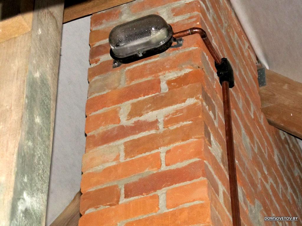

Светильник на чердаке, смонтированный на боковой стороне трубы с вентканалами. Он же виден с нижнего ракурса, если присмотреться, на предыдущем фото.
http://www.domsovetov.by/imagehostin...3d2940811b.jpg
