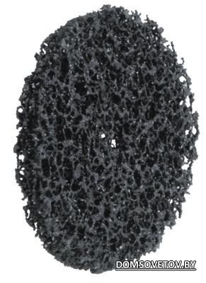

ozzie, очень неплохо себя показала вот такая вот щетка для ржавчины - http://www.domsovetov.by/imagehostin...db625734ba.jpg. Не нагревает металл и хорошо убирает поры...

Saburoff, эта щетка из какого материала?
Какие круги лучше, какое зерно? Лепестковые тоже подойдут?

ozzie, Лепестковые как и зачистные круги греют метал, что не есть хорошо...
А хз как называется тот материал вроде и поролон, а вроде и нет... С вкроплениями абразивных частичек...
