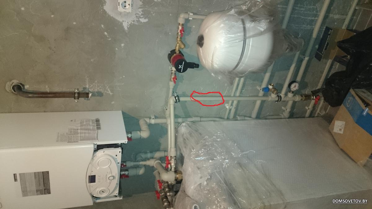

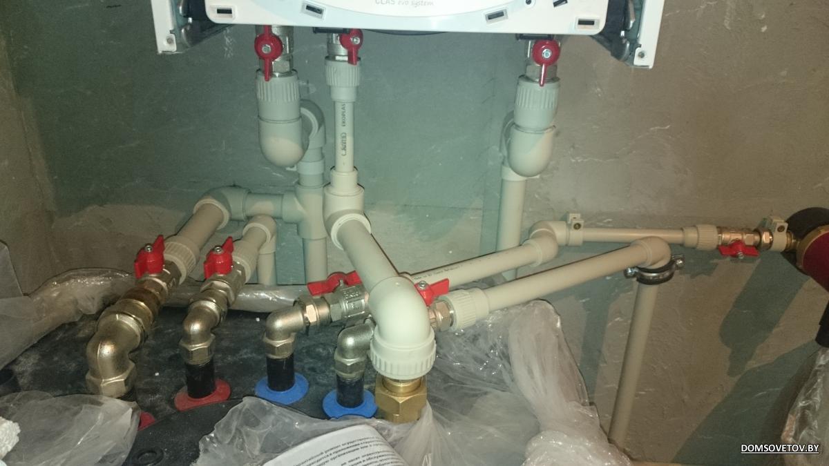

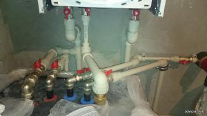

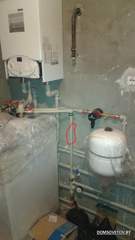

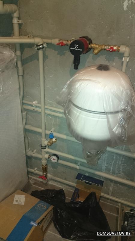

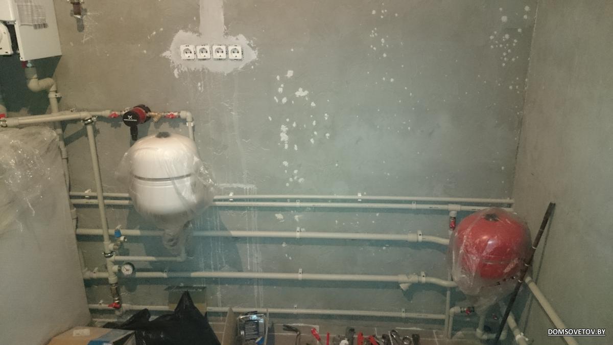

Здравствуйте, вот собрали своими силами котельную, покритикуйте.::nt::
1)Фильтр на обратке от бойлера уже знаю, добавим.
2)Поставили лишний кран между бойлером и подрывником, пока думаем убрать или просто снять барашка на всякий случай.
2)Вопрос: будет нормально работать, если врезать подпитку котла в подачу холодной воды к бойлеру? (отмечено на фото красным)
http://www.domsovetov.by/imagehostin...f2d1bdab65.jpg http://www.domsovetov.by/imagehostin...f2d6f22f72.jpg http://www.domsovetov.by/imagehostin...f2f19881bc.jpg http://www.domsovetov.by/imagehostin...f2f50bc507.jpg http://www.domsovetov.by/imagehostin...f2c4f09155.jpg http://www.domsovetov.by/imagehostin...f2c8815c1e.jpg http://www.domsovetov.by/imagehostin...f2c4f09155.jpg
